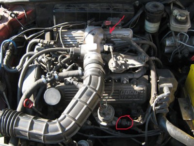

СообщениеДобавлено: Пн Сен 15, 2008 23:29    Заголовок сообщения: Ответить с цитатой
Что за хрень?
 Просмотрено:  186 раз(а)

СообщениеДобавлено: Пн Сен 15, 2008 23:53    Заголовок сообщения: Ответить с цитатой
Сергей Алексиков
Если двиг ставился на лянчу то схему можеш здесь посмотреть, только на немецком, лучше не нашел:
http://www.lancia-bg.com/manuals/Lancia%20Dedra/Dedra%20Service%20&%20Repair%20Manual%20German/
Насчет твоего прибабаха на картинке даже и не знаю? Никогда такова не видел Shocked

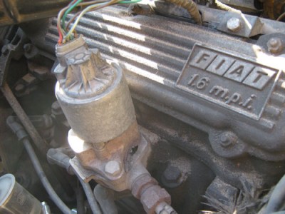

СообщениеДобавлено: Вт Сен 16, 2008 00:05    Заголовок сообщения: Ответить с цитатой
Эта ерунда соединяется с впускным коллектором.при отсоединении проводов сразу загорается ошибка.
 Просмотрено:  196 раз(а)

СообщениеДобавлено: Вт Сен 16, 2008 00:12    Заголовок сообщения: Ответить с цитатой
Сергей Алексиков
Клапан рецеркуляции картерных газов. Это с экологией связано.. У меня в гараже стоит такой движок, с пробегом в 83 тысячи. На продажу
