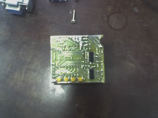

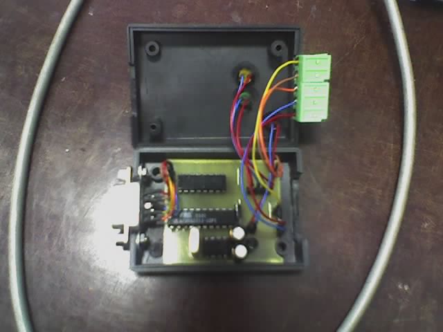

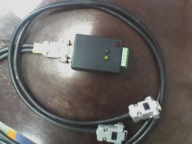

Девайс готов!!! Very Happy Прога считывает из девайса ID номер и работает дальше. К машине не поключал- как то холодно. Как проверю- отпишусь.

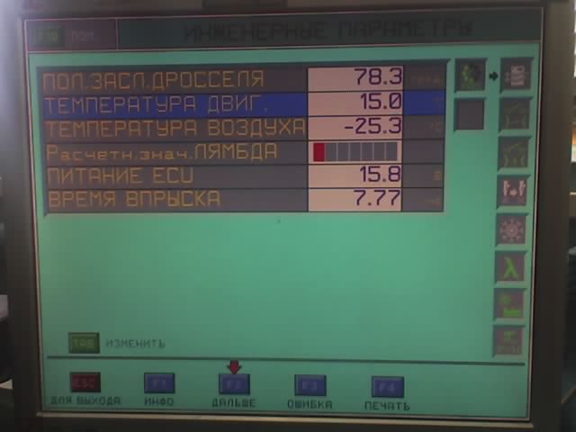

Да, Uniscan Visa 1.83. Девайс был бы намного проще для других прог. Но эта софтина действительно очень универсальна и полностью на русском. В девайсе стоит контроллер и еепром- это типа хардварного ключа к проге. Сегодня подключался к машине. Длинный кабель(я заюзал метров 8 от компа на столе до машины на улице)- отсюда неприрывные ошибки- очень сильно скачут показания. Надо намутить с компом в машине и коротким кабелем. И кто там говорил про лямбду? Да, расчет лямбды прога показывает, а так же показывает все показания датчиков, угол открытия заслонки, длительность открытия форсунки и ошибки, которые запомнил мозг. Позже выложу скрин состояния, если кому- то это интересно.

Из покупного только драйверы K-line (mc33199), кварц и держатели светодиодов. Обошлось мне в 8,3 $- драйверы дорогие, собака- можно было бы нагородить дешёвой лабуды, но хотелось сделать конкретно. Интересно, что когда я покупал их на рынке, то видел "Оригинальный" юнискан за 155$ Laughing Laughing Laughing . Всё остальное у меня было, но там все равно не дорого.
Есть ещё закладка ошибок, но там уж очень глючило из-за кабеля- не фоткал.
