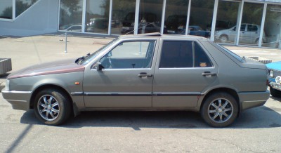

у меня Крома 2,0
передние пружины с 2,5ТД, задние с ВАЗ-08
 Просмотрено:  290 раз(а)
