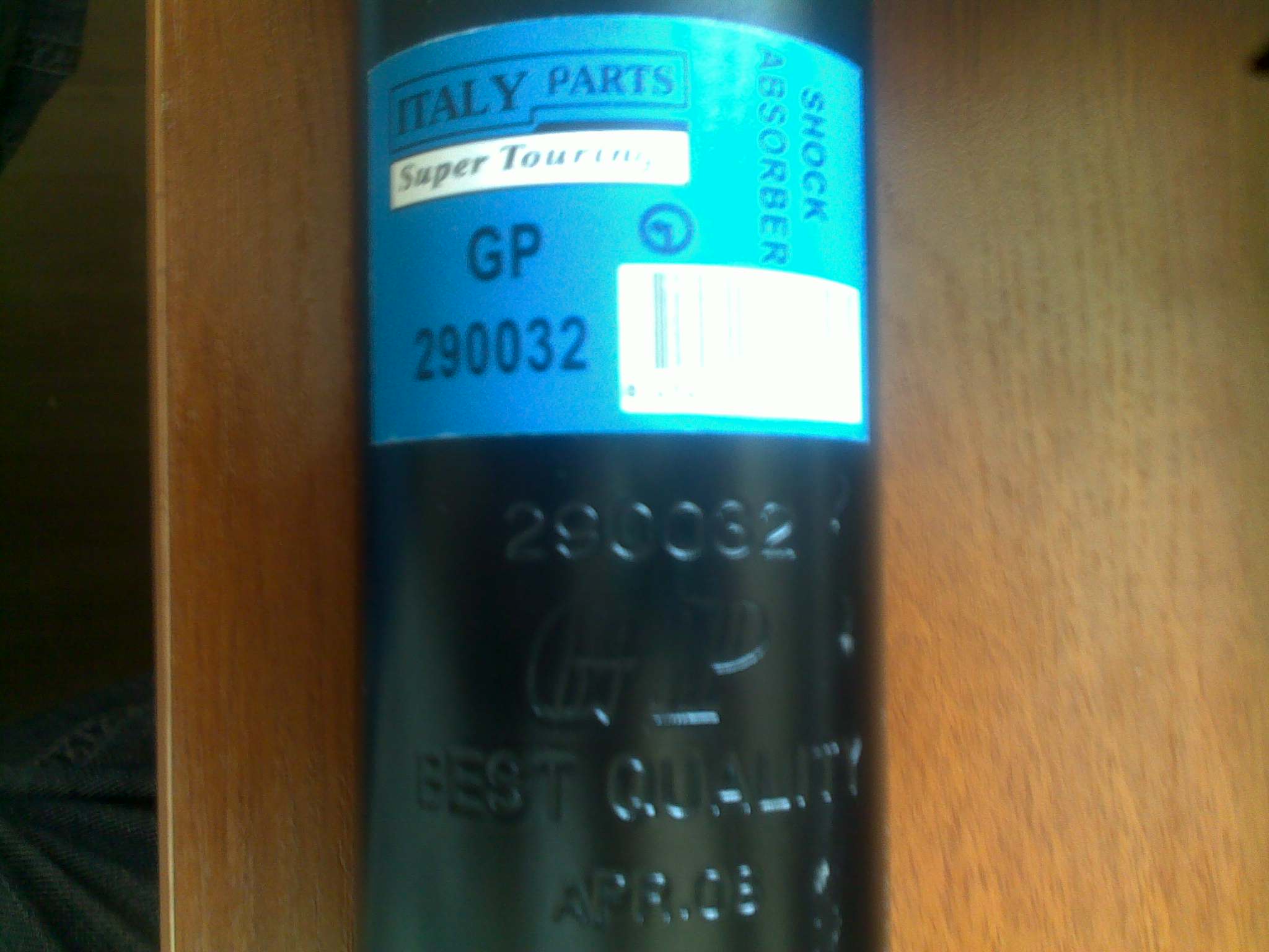

СообщениеДобавлено: Чт Апр 16, 2009 18:00    Заголовок сообщения: Ответить с цитатой
Кто-то может что-нибудь сказать по этим амортизаторам.

СообщениеДобавлено: Чт Апр 16, 2009 18:21    Заголовок сообщения: Ответить с цитатой
exist.ru говорит что 290032 это газовый аммортизатор SACHS

СообщениеДобавлено: Чт Апр 16, 2009 18:56    Заголовок сообщения: Ответить с цитатой
Прикольно. А критически будет если они на 1,5 см короче тех, что стоят сейчас. Те, что продают сказали, что на Доблики их поставили уйму.
