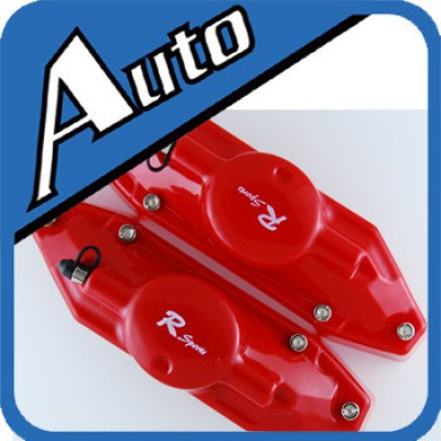

а может проще так:
 Просмотрено:  200 раз(а)
СообщениеДобавлено: Пн Июн 21, 2010 20:22    Заголовок сообщения: Ответить с цитатой
навесить кусок пластика на герметик к родным суппортам ? Laughing
