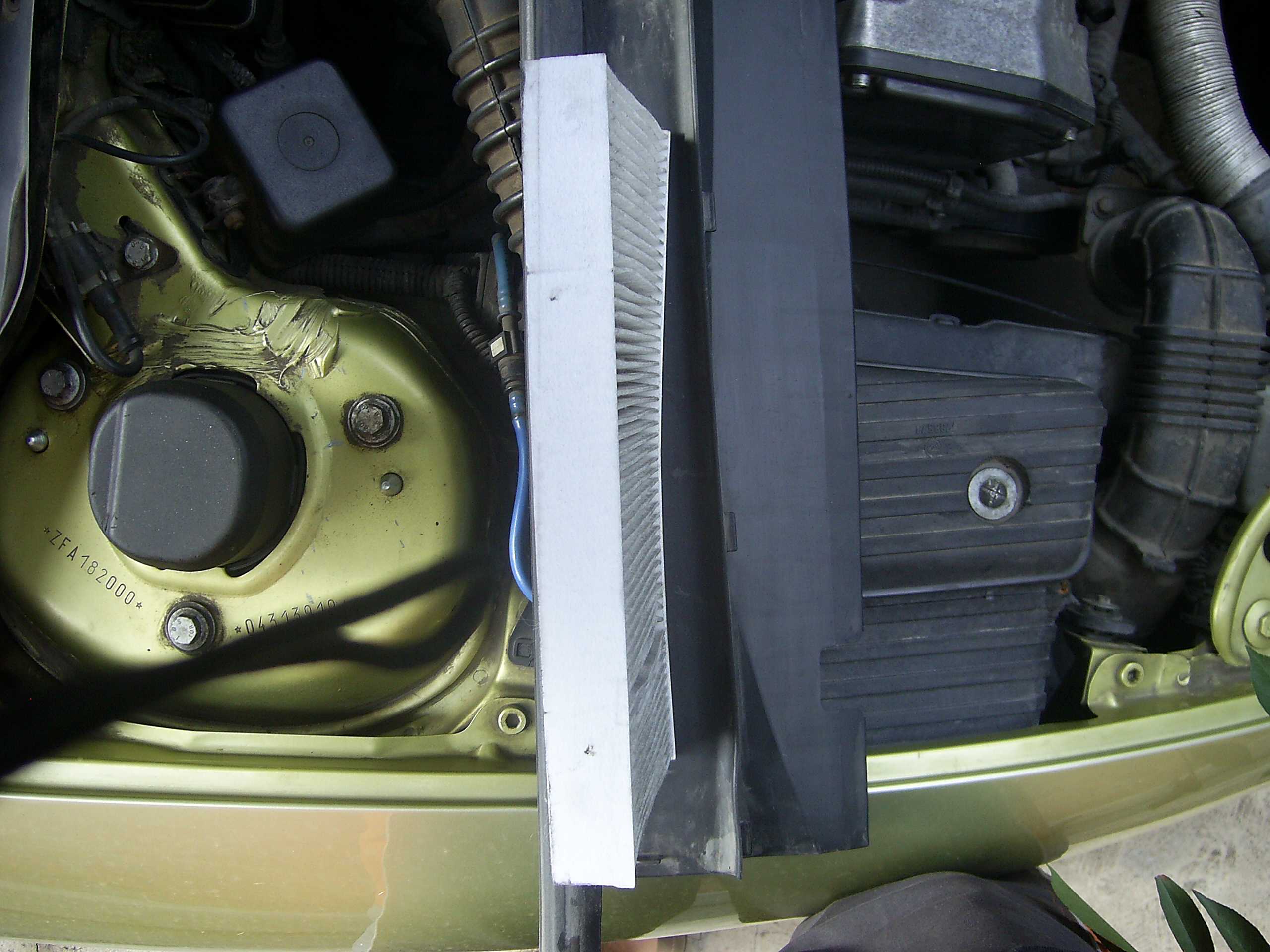

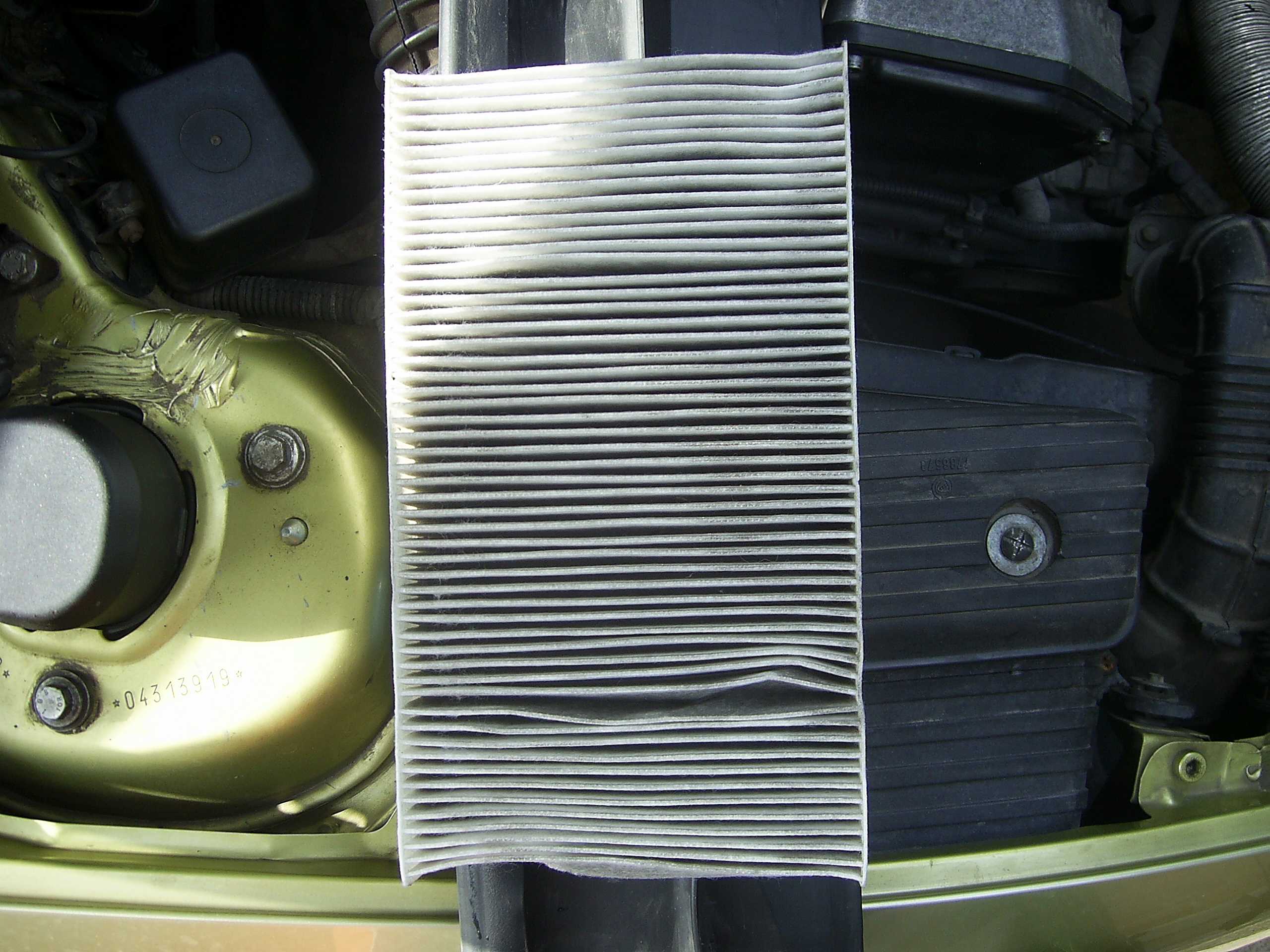

С утра сделал немного фото:

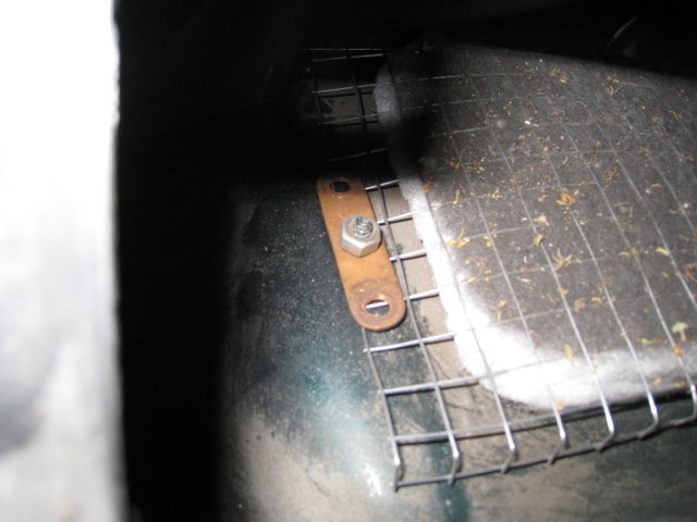

Сегодня сфоткал свою, появился очень нужный вопрос как короб фиксируется в дырке, за что и с помощью чего???
Фото, плиззз Very Happy
Вот, как я прикрепил самопальный фильтр, короб тоже фиксируется за эти винты?

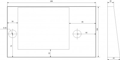

Итак, о коробе фильтра салона:
1. Выполнен из гибкого пластика. Материал защелок-фиксаторов и самого короба идентичен. Конструкция фиксаторов сравнительно сложная и неудачная, они не расчитаны на частую смену фильтра.
2. Короб крепится на ПЕРЕВЕРНУТЫЕ болты. Откуда они приходят смотреть не стал, ибо надо раскидывать достаточно многое. Тем не менее, видно, что с тыльной стороны короба, для амортизации, проложены резиновые шайбы. Фиксация короба осуществляется двумя пластиковыми гайками аццкого вида.
3. В глубину короб не одинаковый.
4. Прилагаю в пояснение своих изысканий эскиз.
 Просмотрено:  219 раз(а)

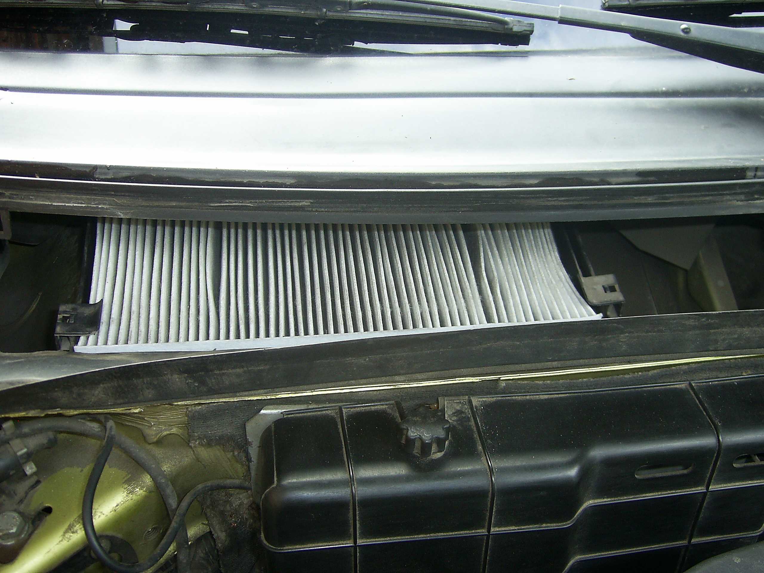

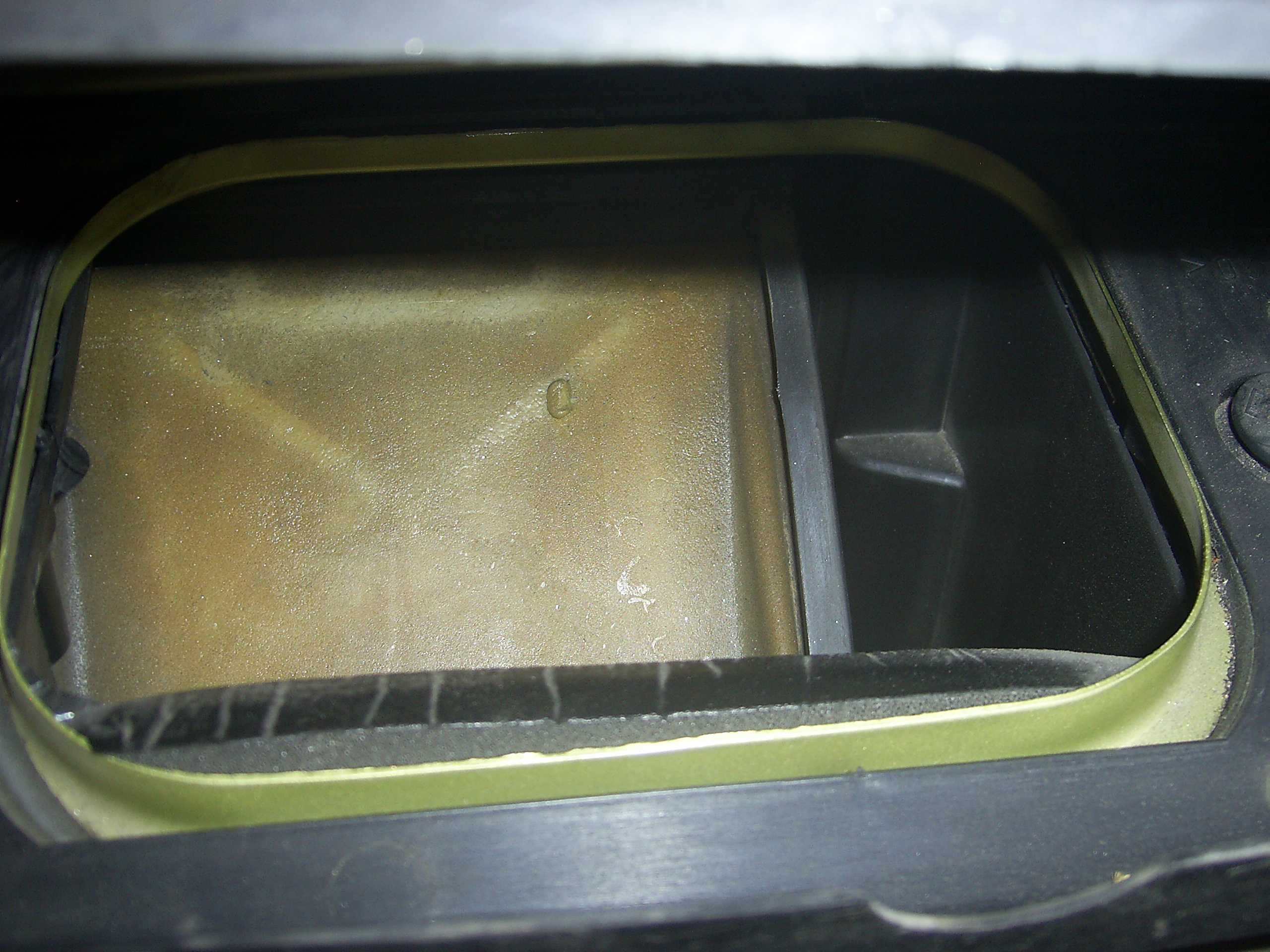

Сфоткал, выкладываю с коментами, может кто что знает подскажет, в смысле что конкретно у меня не хватает для того что бы поставить родной короб с фильтром, всем заранее благодарен.
Общий вид, фильтр пока самопальный.
 Просмотрено:  253 раз(а)
Уже ближе, то что я говорил, дырка сейчас закрыта фильтром, по бокам два винта, и усе. Кстати гляньте насколько он уже грязный, представляю сколько грязи было закинуто вентилятором в салон и в мои легкие за все эти годы эксплуатации без последнего!!!

Вид винта за который я закрепил самопальный фильтр, короб (заводской) крепится тоже за него?
 Просмотрено:  216 раз(а)
