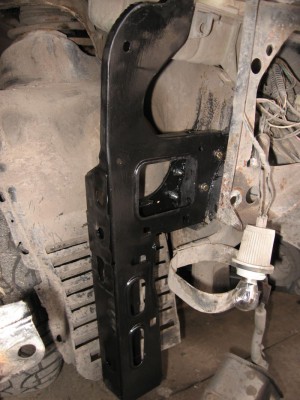

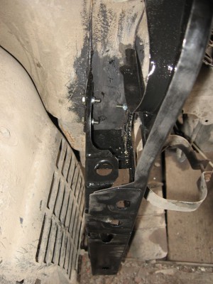

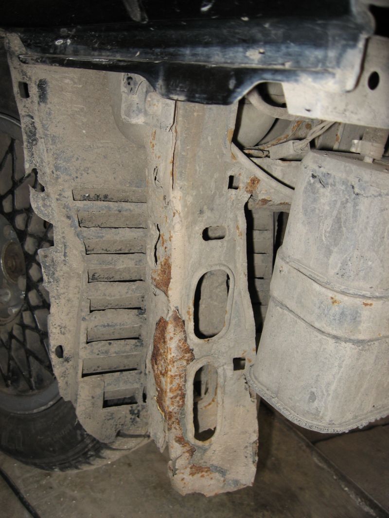

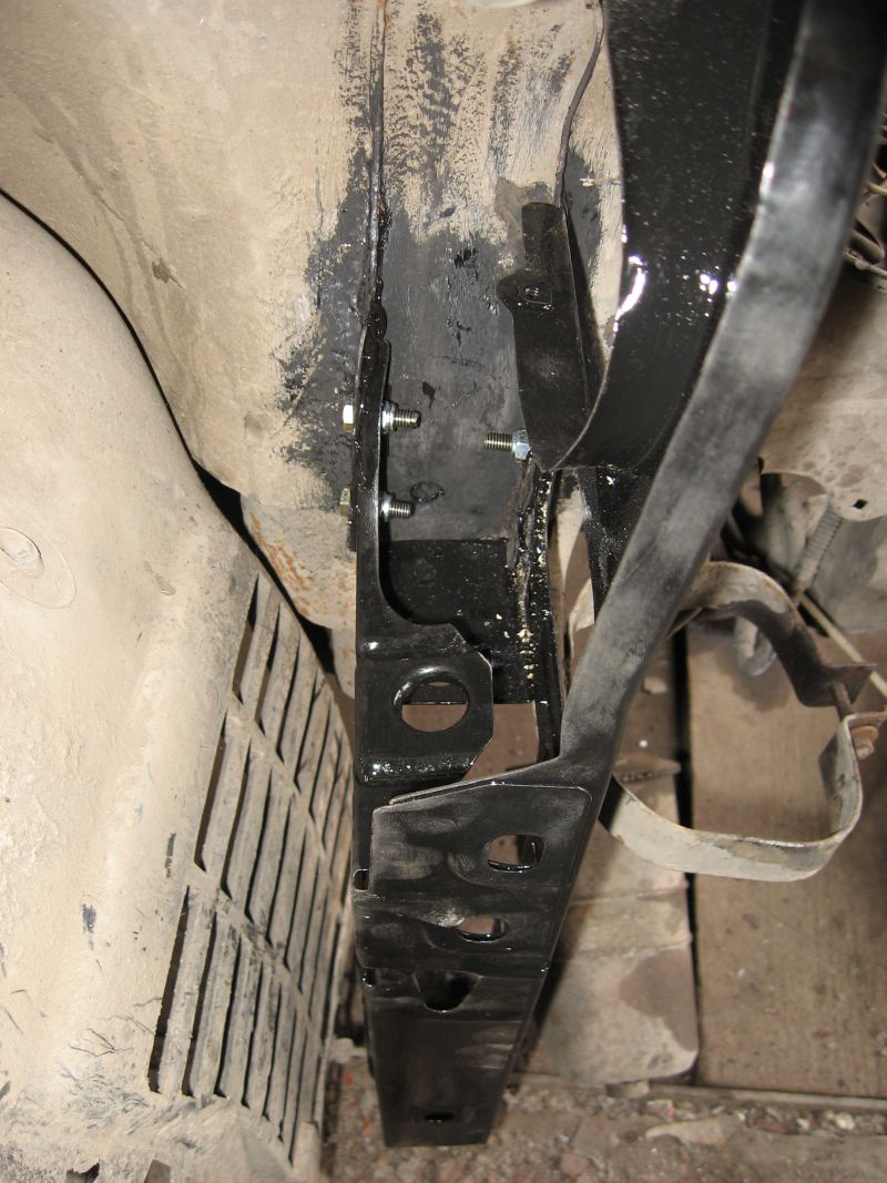

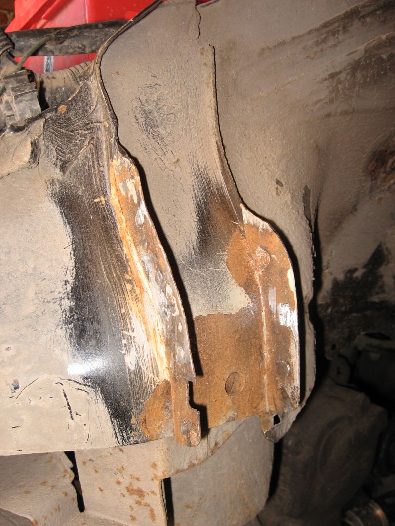

Подниму-ка я темку.

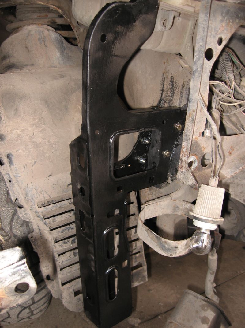

На днях поменял я эти крепления бампера/крыла.
Последовательность такая:
1. Снимаем бампер.
2. Откручиваем 4 болта крыла (5-й, который вкручиватся в порог, можно не откручивать, крыло нормально отгибается на см 30-40 без загибов, места хватит)
3. Снимаем фару.
4. Откручиваем бачки охл.жидкости, омывайки и т.п.
К лонжерону приварены 2 ребра, вот на них и крепятся крепления бампера сваркой в 4-6 точках
5. Срезаем "болгаркой" старые крепления, незадев ребра.
5.5 У меня там было немного ржавчины, пришлось зачистить, потом пребразователе ржавчины, а потом прошелся краской, а потом мовилем замазал.
6. Новые крепления мне пришли уже покрашены, по-крайней мере растворитель 646 это покрытие не взял, но на всякий случай еще раз покрасил.
7. В ребрах, что выступают с лонжерона, сделал 4 отверстия под 6мм болты.
8. Промазал полиуретановым (кузовным) герметиком и посадил на болты.
9. Собрал все в обратной последовательности.
10. Фсё. Бампер сидит крепко
Ну и фотки
З.Ы. Желательно предварительно прикупить болты с креплениями для крыльев, т.к. скорее всего они заржавели конкретно, у мну из 10 болтов 4-е не открутились . Новые у себя я не нашел в городе , пришлось ставить на обыкновенные болты.
| В таком состоянии были мои старые крепления. |
132.98 KB |
520 раз(а) |
| Вот такие ребра в лонжероне после снятия крепления. |
168.79 KB |
461 раз(а) |
| Новые крепления после покраски |
95.68 KB |
501 раз(а) |
| Усилитель после установки. |
140.69 KB |
454 раз(а) |
| Усилитель после установки. Другой ракурс. |
147.09 KB |
442 раз(а) |
Pustynnikov Италоманьячище
Возраст: 50 Знак зодиака:  Зарегистрирован: 28.07.2007 Сообщения: 2881 Откуда: Бобруйск Беларусь
Добавлено: Сб Окт 17, 2009 20:37 Заголовок сообщения: |
A-Lex, молодца, красиво получилось. А я думал они прям к лонжерону приварены. И хотел лонжерон сверлить. Теперь буду знать...
По чем и чьи брал усилители?
_________________ Fiat Tipo 1.4 i.e. (160A1046) DGT 90 г.в. Продан. Разбит новой хозяйкой Восстановлен!!! Перепродан другой хозяйке. Убит... Мне так его жаль! |

A-Lex
а если на заклепки посадить держать будет??
_________________ Ми всі однакові давно
Вам зрозуміти не дано
Що схід і захід за одно
Дайте пожити спокійно |
A-Lex Италоманьячище
Возраст: 42 Знак зодиака:  Зарегистрирован: 16.05.2007 Сообщения: 4598 Откуда: Хмельницкий
Добавлено: Сб Окт 17, 2009 21:26 Заголовок сообщения: |
| TroF_911 писал(а): | A-Lex
а если на заклепки посадить держать будет?? |
Думаю, болты лучше будут, хотя... смотря какие заклепки
=aleks= Италоманьячище
Добавлено: Сб Окт 17, 2009 21:50 Заголовок сообщения: |
а можно ещё и саморезами которые для метал черепицы на 4 мм сначала сверлом а потом закручиваеш саморез .
я ток крыло передние прикрутил в верхней части под капотом получилось норм.
audio-terrorist Италоманьячище
Возраст: 44 Знак зодиака:  Зарегистрирован: 21.01.2009 Сообщения: 3477 Откуда: Россия - Москва
Добавлено: Вс Окт 18, 2009 00:33 Заголовок сообщения: |
заклепки прочнее винтов
гемору больше
веса меньше
_________________ Езжу как все, на автобусе
Купил и езжу ) |
