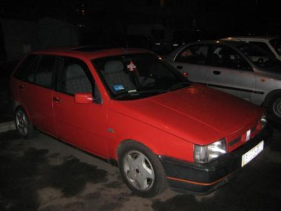

Добавлено: Вс Ноя 15, 2009 23:21 Заголовок сообщения: |
Если бы я знал, я же говорю заводские колеса, на фото видно???, ширина вроде 6j
Юрец24 Италомафиози
Возраст: 40 Знак зодиака:  Зарегистрирован: 09.11.2009 Сообщения: 1040 Откуда: Конотоп
Авто: Fiat Tipo 2.0 16v
Добавлено: Вс Ноя 15, 2009 23:23 Заголовок сообщения: v |
сток
18 KB |
