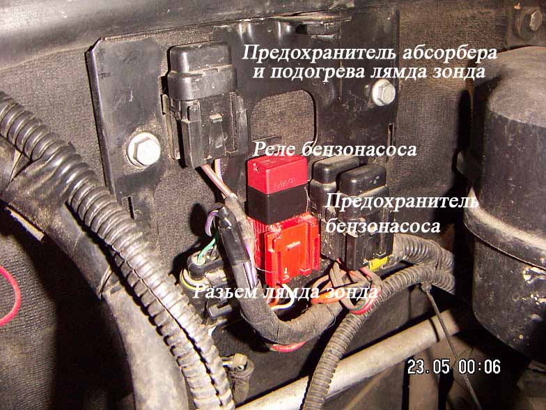

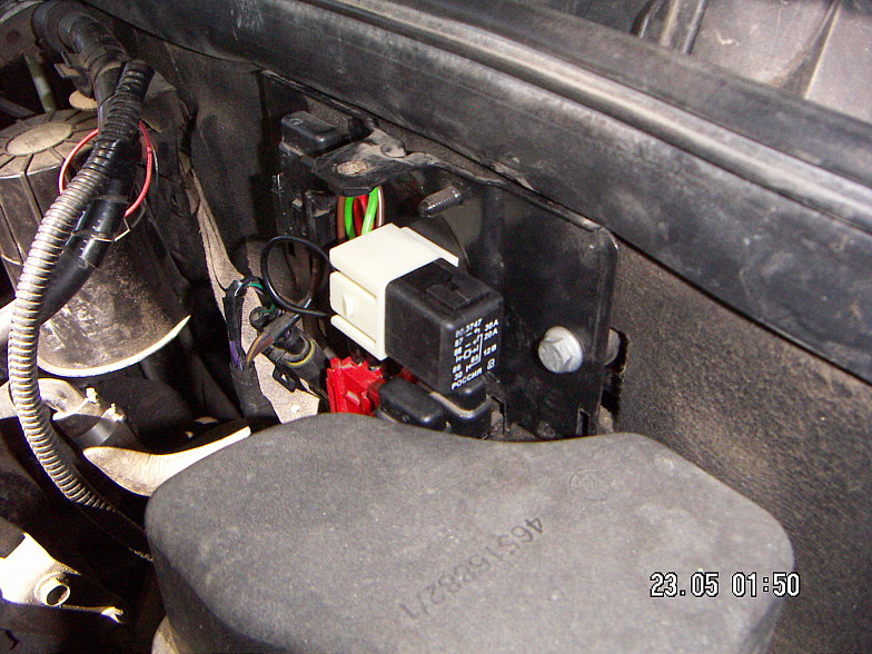

Обьясни плиз куда ты втыкал реле от 2110 а то непонятно на фото...[/quote]
Красное на фото это родное реле стоит посередине щита моторного отсека. Вместо него на проводах втыкается вазовское. Если к топливной рампе подходит два шланга значит, есть обратка.
