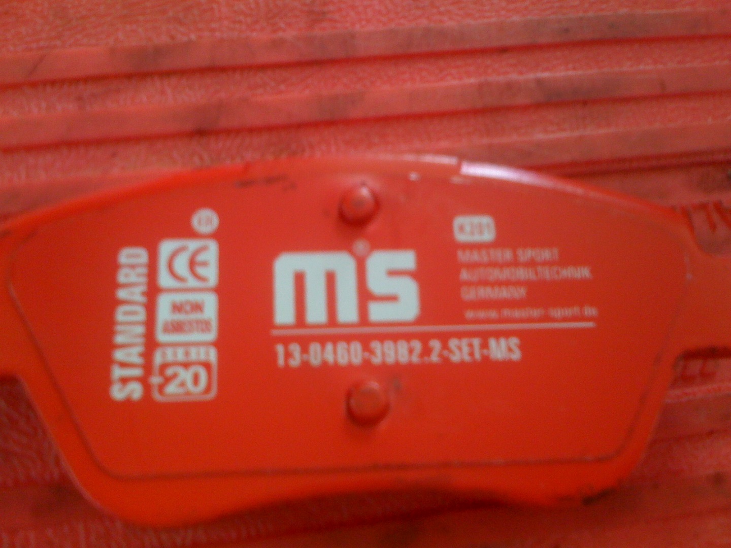

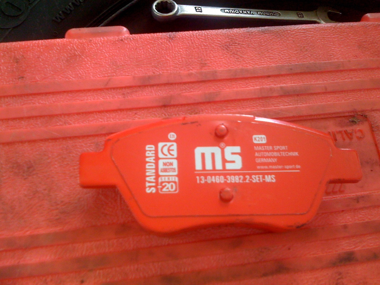

Летом на СТО ставили такие колодки
Цена вопроса приблизительно 290 грн
