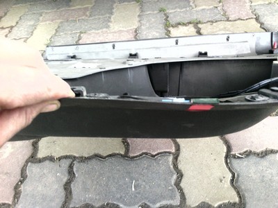

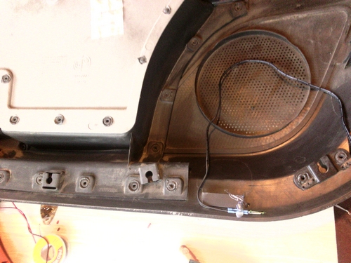

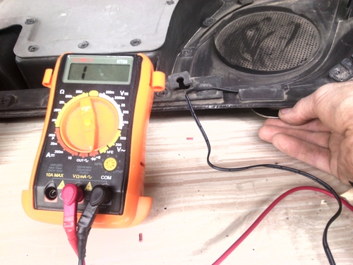

Нарешті закрив питання що до кінцевика.
 Просмотрено:  186 раз(а)
Придвав на базарі перемикаючий геркон КЭМ-3 ціна 23грн.
 Просмотрено:  146 раз(а)

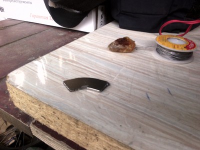

Розібрав несправний компьютерний жорсткий диск і дістав з нього неодімовий магніт

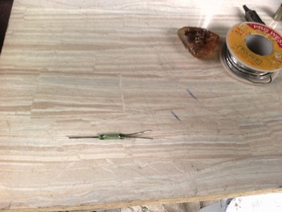

Встановив геркон на карту двері, на такій відстані від магніту геркон вже спрацьовує
 Просмотрено:  121 раз(а)

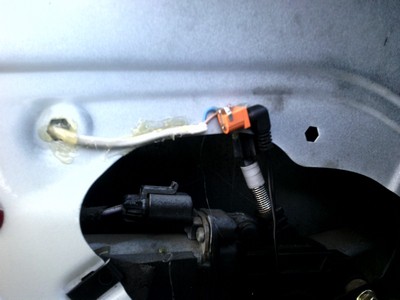

ось таким чином закріпив геркон на термоклей

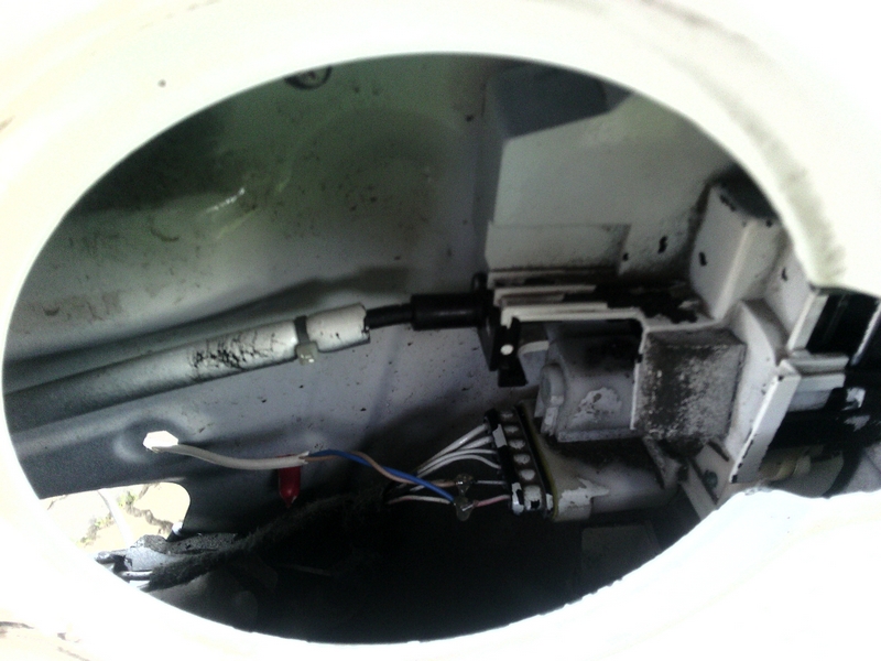

Далі ідемо до дверей та впаюємось на провода того зловіщого мікріка

Ось такий вигляд з іншої сторони

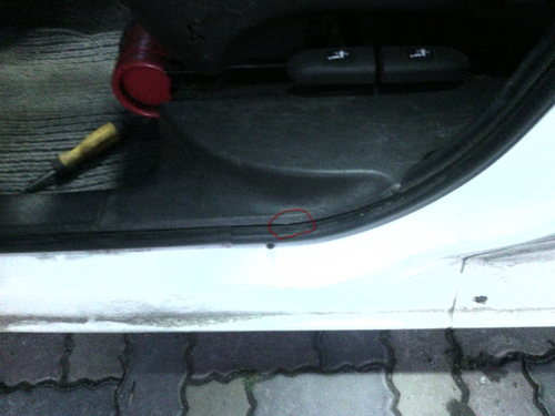

Ну і нарешті розмічаємо на карті де розташований геркон, та встановлюємо магніт відповідно, працює все відмінно, ціна питання 23 грн.

Ось тут став магніт
