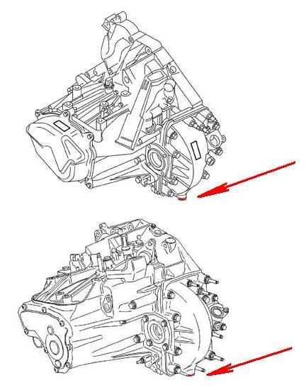

А зливна пробка в коробці є? І де? Може хто знає. Дякую.
alex-lv
Возраст: 30
Зарегистрирован: 14.09.2009
Сообщения: 1306
Авто: продано
СообщениеДобавлено: Вт Мар 01, 2011 22:46    Заголовок сообщения: Ответить с цитатой
 Просмотрено:  522 раз(а)

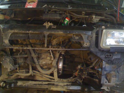

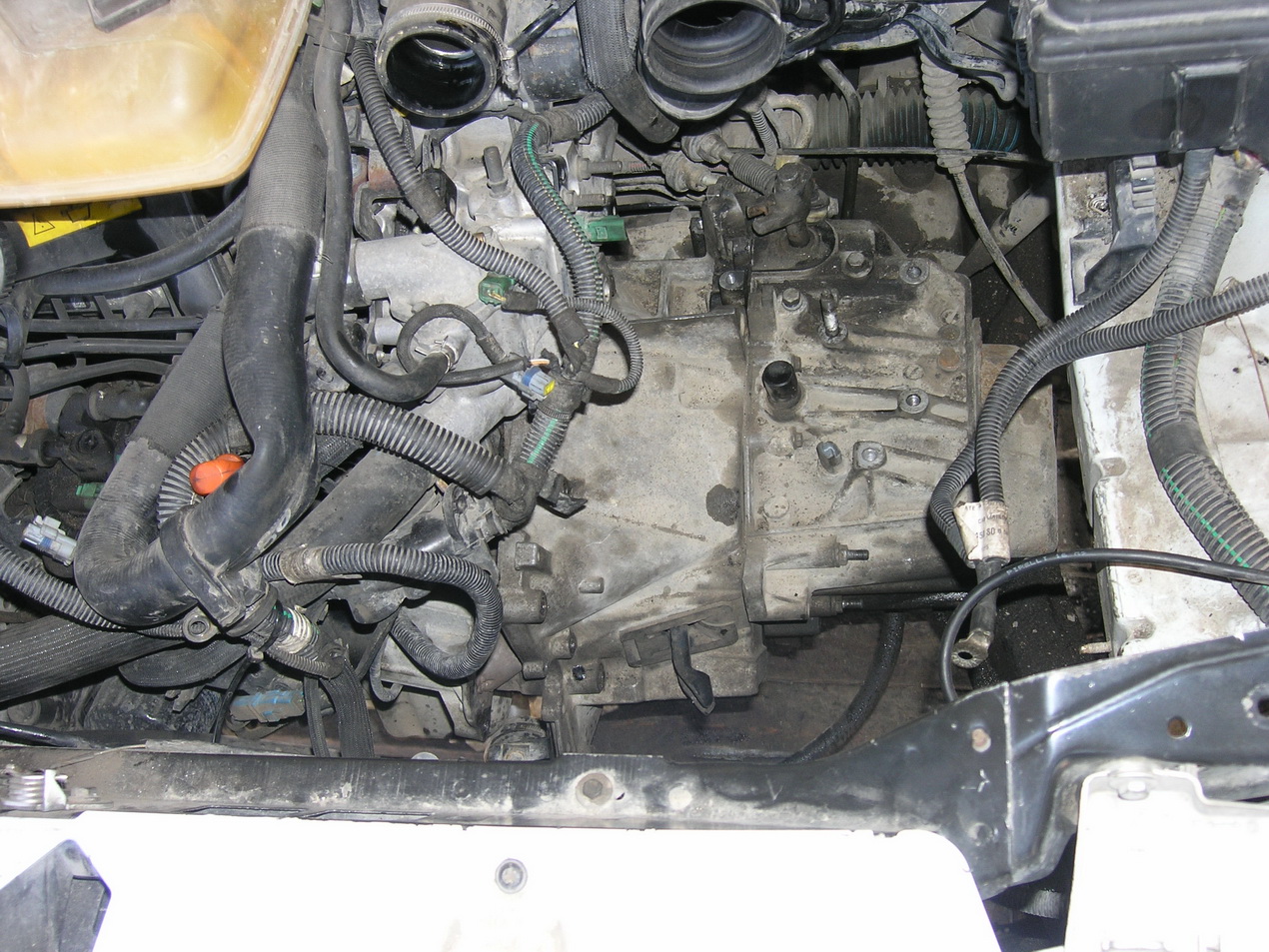

СообщениеДобавлено: Пн Апр 04, 2011 21:05    Заголовок сообщения: Ответить с цитатой
Виймаю через верх. 2,0 JTD 8V
 Просмотрено:  936 раз(а)
Aryll
Зарегистрирован: 26.05.2010
Сообщения: 460
Откуда: Хмельницкая обл.г.Городок
Авто: Fiat Scudo 2.0jtd 2003г.в.
СообщениеДобавлено: Пн Апр 04, 2011 21:21    Заголовок сообщения: Ответить с цитатой
То може спробувати і мені без майстрівalex-lv? Я бачу що через верх навіть зручніше. Але треба трохи розбирати. Скільки часу займає зняти-поставити ?
alex-lv
Возраст: 30
Сообщения: 1306
Авто: продано
СообщениеДобавлено: Пн Апр 04, 2011 21:56    Заголовок сообщения: Ответить с цитатой
Як в низ, навідь неуявляю Shocked Знімав сьогодні, 4 години. Ставити немає що. Шукаю. На коробці маркеровка 20LM26. Знвйшов з 16V, яка там маркеровка не знаю Sad .
Знімав:2 піввісі, вентилятор, кожух вентилятора, верхній шланг з радіатора, розпорку ланжирон- підрамнік, решта видно на фото.

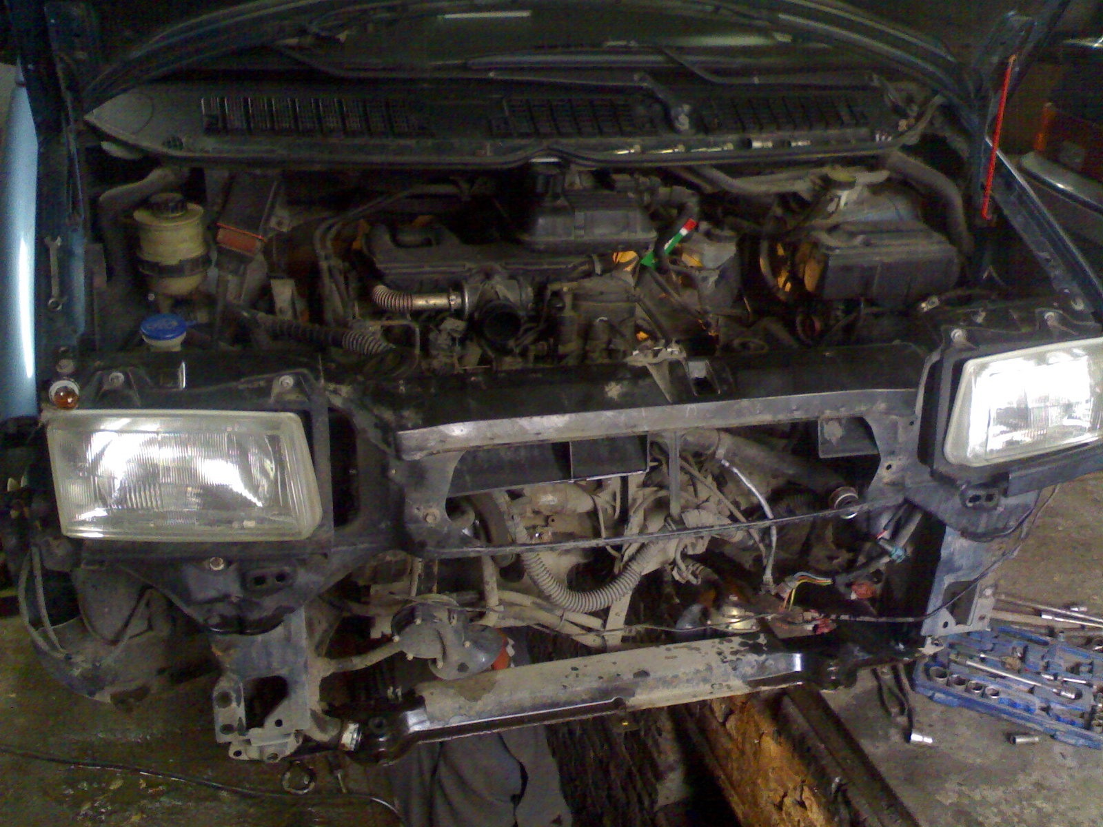

Колобок
Зарегистрирован: 11.03.2011
Сообщения: 982
Откуда: Тернопіль
СообщениеДобавлено: Пн Июн 27, 2011 16:26    Заголовок сообщения: Ответить с цитатой
знімав через ПЕРЕД. Very Happy
