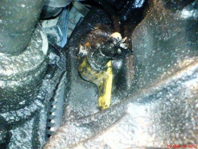

Дякую за фото. Тему я читав, тому й загорівся поставити тахометр. Значить дивитись треба знизу, я туда на заглядав, дивився тільки зверху, не думав, що датчик буде під низом.

Зробив виправлення на фото- то не подушка, а вхідний патрубок турбіни. Був привід заглянути під машину, от зразу і зфотографував сам датчик на місці.
Зліва- права полувісь заходить в коробку передач. Видно зубці маховика.

на 3-ем контакте диагностического разьема (тахометр) должна быть частота на ХХ примерно 30Гц и при увеличении оборотов частота растет.А на счет датчика то он находится сверху КПП (как сфоткано на первом фото) но не снизу мотора , я проверял именно с него выходит сигнал на тахометр.Если получится подключить БК-08 то отпишись.

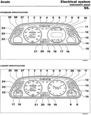

хочу поставити тахометр, цей датчик що на фото - в мене присутній, з білим розємом на 3 контакта і підключений в фішку і разом з всім жмутом проводів веде в сторону салона. але приборна панель в мене без тахометра.зараз викладу її .

приборка в мене на фото зверху. без тахометра і навіть годинника. читав я тут теми по установці тахометрів - мені трохи не підходять.
