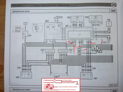

Stas_Bar
Привіт Стас! Підкажи будь-ласка як підєднатись до всіх кінцевиків дверок в такій же машині.Сигналка у мене "Алігатор дефендер 830" вроді без САN-шини.
Stas_Bar
Зарегистрирован: 02.02.2009
Сообщения: 967
СообщениеДобавлено: Сб Янв 16, 2010 23:03    Заголовок сообщения: Ответить с цитатой
Stas_Bar
Завтра спробую "наваять" схемку, бо в себе підключав "на ходу" Rolling Eyes
Вибачаюсь, що трохи не"завтра", але схему "наваяв" Laughing
[img][/img]

Stas_Bar
Сообщения: 967
СообщениеДобавлено: Пн Янв 18, 2010 19:26    Заголовок сообщения: Ответить с цитатой
П.С. Можуть виникнути проблеми з датчиками відчинення правих здвижних та задніх розпашних дверей - і там і там я собі поставив окремі кнопки і підключив їх ТІЛЬКИ до сигналізації!, Кнопка капоту - паралельно до кнопки багажника.
