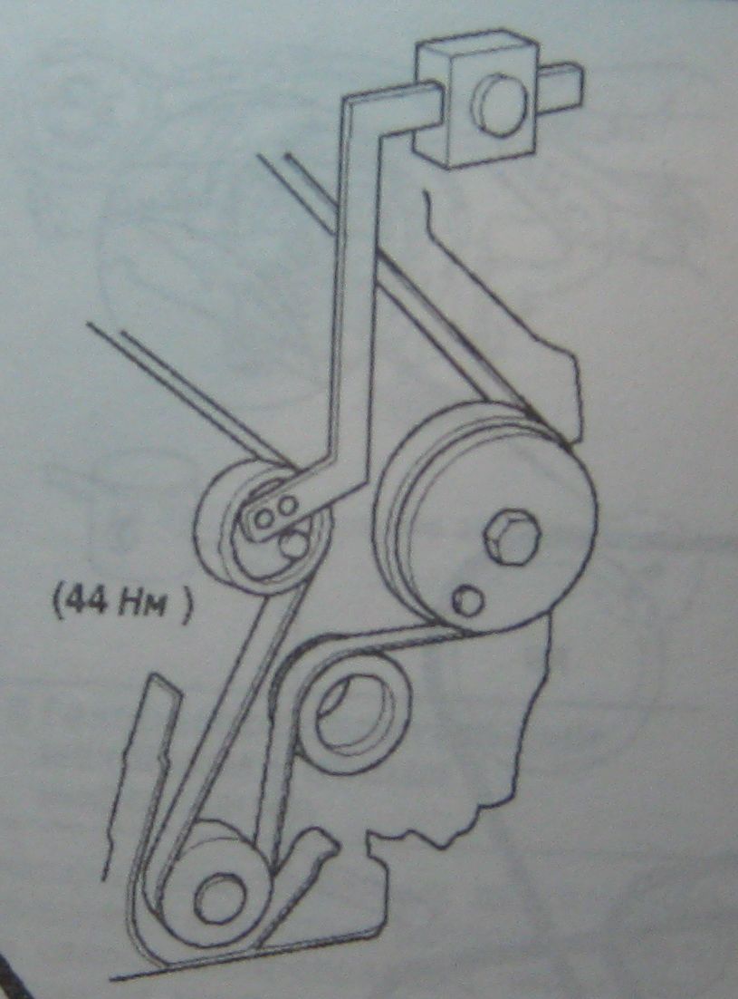

Речь о такой штуке?
Я себе такую сделал.

| СергАл писал(а): | Речь о такой штуке?
Я себе такую сделал. | типа того
Методы натяжения есть разные... У этого мотора так... Хотя я обхожусь руками
| skorpionishe2009 писал(а): | ...Я когда поменял кажется сначала перетянул, потому что был слышен "вой", такой как если на "жиге" цепь" новую поставишь.
Потом ослабил наугад так и езжу. | Не знаю, как он мог завыть бедняга, но если ты его действительно сильно перетянул, да ещё и поездил - то его необходимо менять...

СергАл
если я разбоготею и построю свою С Т О,то возьму к себе главным механиком.

Подскажите, пожалуйста, какой фирмы натяжительный ролик лучше брать? Скоро грядет замена ремней, со всем уже определился, только какой ролик взять, не знаю.
_________________ Fiat Tempra 2.0i.e.cat DGT/SX 1992г.--->Alfa romeo 164 3.0 QV 1992г.--->Alfa romeo 33 1,4 Boxer---> Fiat Tempra 1.6i.e. 1992г.--->Fiat Tipo 1.4i.e. 3D 1995г.--->Fiat Croma 1.9m-jet 2010г. |
Pustynnikov Италоманьячище
Возраст: 50 Знак зодиака:  Зарегистрирован: 28.07.2007 Сообщения: 2881 Откуда: Бобруйск Беларусь
Добавлено: Ср Фев 03, 2010 11:18 Заголовок сообщения: |
INA, SKF, Ruville... Любой нормальный производитель. Они все нормально ходят. Я себе ставлю INA - полет нормальный. И у клиентов нареканий нет. На ГРМ экономить нельзя! Особенно на дизеле. Но и на 2.0 я бы не советовал. Ремень рекомендую Gates. Flennor и Dayco в эту зиму показали себя очень плохо: дубеют на сильном морозе и рвуться...
Креслення є?

Какой там чертеж?!!
+- лопата.
Но работать просто и удобно.

((( Мене, власне, точність цікавить

навіщо тобі та приспособа? вона робиться для конкретного авто, ну для декількох...
