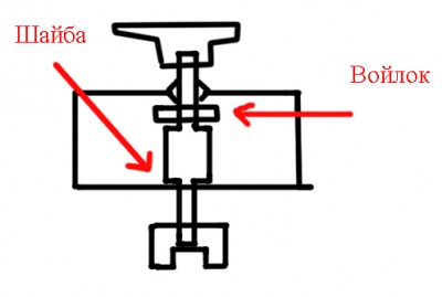

Когда будешь собирать, обрати внимание: оранжевый провод датчика должен быть подключен к "+" на чёрном разъёме. Если поменяешь оранжевый с зелёным местами, машину не заведёшь .

Пока нет. Каждий день заглядиваю в ящик, какбутто милион должен там лежать Пока жду. Трамблер на время поставил без шайбі. провода не перепутал, все заводиться и работает нормально, меньше дергаться стала, более стабильно работает, и нестало провалов. Короче один позитив.

| Цитата: | | а и ещё на фото 2 там пластина прижимает втулку.под этой пластиной вокруг втулки есть войлочная проставка.её желательно заменить и смазать маслом не чем другим только маслом. |
Хрюкин
не кого я не боломутил.просто вопросы читать надо внимательней.я не написал под шайбой.а под пластиной.так что с вас всёравно пива.
и если бы этот вопрос не выплыл то вы бы туда и не полезли,а узел всётаки важный.

Ты про эту войлочную шайбу говорил?
