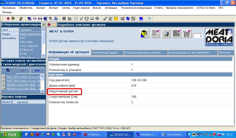

СообщениеДобавлено: Вт Мар 30, 2010 23:32    Заголовок сообщения: Ответить с цитатой
Да блин же...

Pustynnikov
Зарегистрирован: 28.07.2007
Сообщения: 2881
Откуда: Бобруйск Беларусь
СообщениеДобавлено: Ср Мар 31, 2010 00:02    Заголовок сообщения: Ответить с цитатой
Хрюкин
Саш, понимаешь, почему-то TecDoc ВЕЗДЕ называет ДПКВ (а еще и ДПРВ, там где он есть) либо датчиком импульсов, либо датчиком положения (а внутри в спецификации везде пишет - индуктивный), а датчик Холла - датчиком Холла. Тоже самое касается и Vivid Workshop и Autodata...
