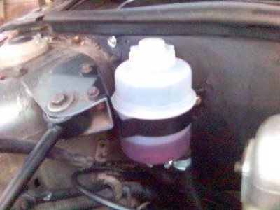

Для ловли грязи поставил Волго - бачек.
Ставиться совершенно без переделок.
Для исключения замечаний.
Сначала сфоткал потом долил жидкость.

СообщениеДобавлено: Сб Июл 16, 2011 19:50    Заголовок сообщения: Ответить с цитатой
Croma
+1 тоже себе поставил с волги. цена вопроса 50грн.
Куда ты его ставил?Уменя жидкость после 4 замен чёрная! Confused

Croma
Возраст: 67
Зарегистрирован: 30.11.2009
Сообщения: 6091
Откуда: Окупированный Харьков
Авто: Fiat Croma TURBO IE
СообщениеДобавлено: Вс Июл 17, 2011 02:28    Заголовок сообщения: Ответить с цитатой
Так сначла разобрал, вымыл и ремкомплект применил.
Рейка работает отстойником грязи и сливных пробок не имеет.
Поэтому замена жидкости процедура весьма условная.
"Куда ты его ставил?"
Фото из под капота Кромы 1986г.
Внутри бачка маслофильтр стоит.
Он стоит и в родном с 1986г, что доверия не внушает.
