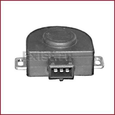

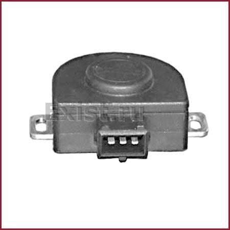

Хрюкин
а вот смотрите шо нашол
Bosch 0 280 120 311 Датчик положения дроссельной заслонки 550 грн. 60 баков
применяемость на авто
FIAT Croma (154) 2000 i.e. (154.AD) 834 B.000 120 л.с.; 154 C3.000 120 л.с 1985/12 1996/12
FIAT Croma (154) 2000 i.e. (154.AM) 834 B.048 113 л.с 1985/12 1996/12
FIAT Croma (154) 2000 i.e. (154.AM, 154.LM) 154 C3.046 116 л.с.; 834 B.146 116 л.с 1985/12 1996/12
LANCIA Thema (834) 2000 i.e (834AB) 834 B1.000 117 л.с 1984/11 1994/07
LANCIA Thema (834) 2000 i.e. 834 B.048 112 л.с 1984/11 1994/07
LANCIA Thema (834) 2000 i.e. (834B) 834 B.000 120 л.с 1984/11 1994/07
интересно к нашим подойдёт.
LANCIA Thema (834) 2000 i.e. (834BV) 834 B.146 116 л.с 1984/11 1994/07
 Просмотрено:  165 раз(а)

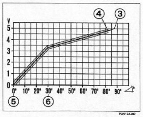

итак я нашел его график
ДПДЗ фиат купе темпра итд на впрыске вебер
радует его цена на экзисте -200 баксов
мне за 50 баксов предложили моск от фиат купе 16 ве турбо
узнав чену на датчик я тоже задумался о его функциональной замене
кста есть безконтактный датчик от ВАЗ на эффекте холла -по сути вечный
есть у нас спецы по программированию микроконтроллеров ? чтобы линейный сигнал заменить таким
 Просмотрено:  156 раз(а)

СообщениеДобавлено: Ср Окт 06, 2010 22:12    Заголовок сообщения: Ответить с цитатой
ппц товарищи
там шкала напряжение -угол поворота !!
то есть на какой угол поворачиваешь дроссель и его вых напряжение с датчика
и по графику отлично видно что при повороте дросселя с 0 до 30 град напряжеметр растет резво с 0 до 3.2 вольта
а далее с 30 и до 90 градусов напряжеметр растет менее резво с 3.2 до 5.0 вольт
а у всех машин что я видел характеристика линейная т.е график -прямая линия чем больше повершнешь тем выше напряжение и оно растет с одной и той же скоростью не зависимо в околонулевой или почти полное открытие
ладно это все не так важно я кажется нашел человека который может написать прогу и скидать схемку как из линейного сделать такой ломаный график
соотв я смогу взять датчик дроссельки от ваза бесконтактный а после эт схемы на выходе получу родной веберовский график и с результате все будет гут ))
