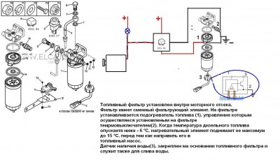

Qstas ОЙ !
а можно посмотреть на хвото сего родного подогрева ?
Куплю машину времени, дорого, можно БУ.
СообщениеДобавлено: Вт Фев 11, 2014 12:40    Заголовок сообщения: Ответить с цитатой
Qstas
Зарегистрирован: 22.03.2007
Сообщения: 8296
Откуда: Хануд
СообщениеДобавлено: Вт Фев 11, 2014 14:11    Заголовок сообщения: Ответить с цитатой
Ну а тут схематично. Very Happy

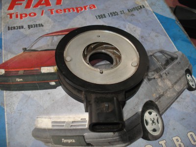

Qstas
Сообщения: 8296
Откуда: Хануд
СообщениеДобавлено: Вт Фев 11, 2014 16:56    Заголовок сообщения: Ответить с цитатой
Новое ну очень дорого. Very Happy
Б\у искать на разборках. Думаю сам элемент может применяется в разных моделях авто. и тот же жопель. Very Happy
И подходит под большинство хвильтров такого типа.
Если ставить на свой корпус. Нужно будет заменить "штуцер" на который закручивается фильтр (нужен длиннее) Very Happy
(проще найти в сборе)
