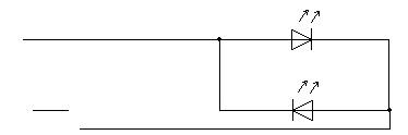

То Пересоляк! А,простите,ЧТО ЭТО???
Ну... типа два светодиода, включенных паралельно, но в разную сторону, для протекания тока в обе стороны.
Сообщения: 17345
СообщениеДобавлено: Вт Ноя 16, 2010 21:07    Заголовок сообщения: Ответить с цитатой
Гм...Ну пусть у меня сегодня профессиональный праздник,могу пить до потери сопротивления,но вы чего??? Где вы видите параллельно и в разные стороны??? Пожалуй,налейте исчо!
Мля, звиняюсь, мне наливали Ваши коллеги.....
 Просмотрено:  3872 раз(а)
Сообщения: 17345
СообщениеДобавлено: Вт Ноя 16, 2010 21:15    Заголовок сообщения: Ответить с цитатой
Мои коллеги такого не допустили бы...Все равно-неверно,резистор еще нужон.Да и не будет такая простая схема контролировать в авте целость и правильность ламп.
Канешно не будет, для этого и написал.
Ну резистор само собой... если светодиоды не на 12вольт
