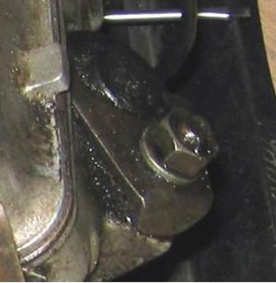

У меня насос тоже работал как дополнительный,сам езжу на газу а бенз так ...для холодного пуска использую в морозы.Зазовский насос проточный и если не работает то пропускает через себя поток основного насоса.Так вот я езжу на газу а основной(механика)постоянно качает в обратку и порой если рвётся мембрана (вторая) то бенз идёт в мотор а в частности в клапанную крышку(он в ней закреплён).Что чревато повышением уровня и разбавлением масла(что чревато ремонтом цпг).
А место установки родного мех насоса рядом с трамплёром(кромачи на карбах знают),вот поэтому этим же болтом был закреплён зазовский насос.
Начал искать себе замену мех насоса электрическим и нужна еще заглушка в клапанной крышке вместо механического насоса.МОЖЕТ У КОГО ЕСТЬ,КУПЛЮ ИЛИ ПОМЕНЯЮ НА ПЫВО...

СообщениеДобавлено: Ср Янв 19, 2011 03:07    Заголовок сообщения: Ответить с цитатой
oleg99
"нужна еще заглушка в клапанной крышке"
Так деталь пустяковая. Сделаешь.
В родном виде пластмассовая.

СообщениеДобавлено: Ср Май 04, 2011 09:12    Заголовок сообщения: Ответить с цитатой
за заглушку спасибо,приобрёл по случаю...а вот насос б.у. низкого давления ищу еще,может есть у кого завалявшийся.
