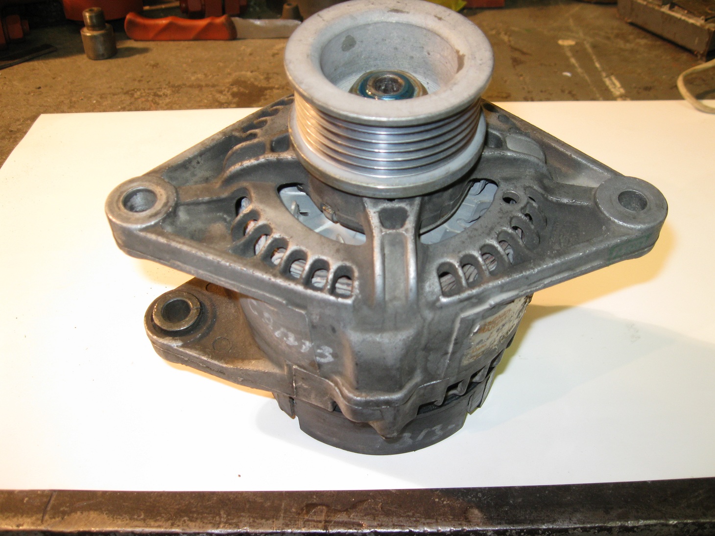

Та шайба там есть, все как бы гуд. Перед снятием гены дотошно все изучил. С соосностью все ок. Потом снял ремень, завел. Биение на шкиве коленвала ноль целых х..й десятых Very Happy , т.е. все ок. Проверял прислонением пальца и ключа гаечного Smile . Колхозо-ролик проехал 100 км (понятно, что не показатель). С ремнем все ок. Та засада, мне муфта высокая пришла. А стоит изначально короткая. Так что ждемс.
borel1990, кстати, а откуда такая уверенность, что у Вас (и у меня надо полагать) изначально шкив без муфты? У меня она как оказалось есть, и явно не снималась никогда, потому что пыльник (вернее то, что от него осталось) превратился просто в колечко с отверстием по центру. Я полагаю в центре там резинка, а края из металла. У меня остался только металл и он прям прирос у шкиву, что создавалось впечатление его "безмуфтости".

Вместе с машиной ко мне попала её бельгийская сервисная документация. В ней прописаны все номера узлов и агрегатов. Похоже, что я первый, кто снимал генератор. На стяжных винтах корпуса стояли оттиски пломб из какого-то полимера, а гайка, которая контрогаит шкив на валу генератора, явно не знала, что такое гаечный ключ или головка. Если никто не менял шкив и не разбирал генератор, скорее всего, что его и не снимали.
В каком-то старом мануале еще и читал, что первые авто (моя выпущена в июле 2001г, а производство начато, если правильно помню, в июне 2001г) без кондиционера (с коротким ремнем) комплектовались шкивом, но вот сейчас порылся, а найти не могу. А мануалы есть на нескольких языках, в т.ч. для рем.сервисов. Чесно говоря, влом перелопачивать.
На фото генератор уже после моей разборки-сборки.

Сенкс. Ну у меня пломб не стояло. Выложу фото своего шкива и остатков пыльника. Но у меня и гена другой вообще. Может ставили на какие-то машины первые такие гены комплектные обычными шкивами. Потом с обгонными решили ставить. Может же быть такое, что именно по причине быстрого выхода из строя натяжного так производитель и решил....
