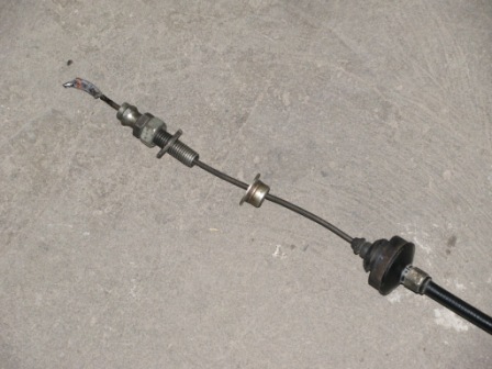

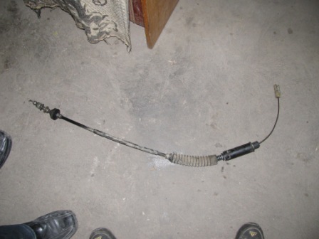

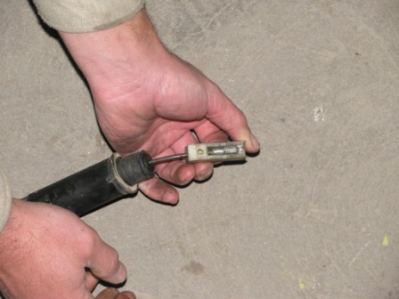

viktor76
Зарегистрирован: 06.11.2011
Сообщения: 9
Откуда: Евпатория
Авто: Ситроен Джампи
СообщениеДобавлено: Вс Ноя 20, 2011 08:40    Заголовок сообщения: Ответить с цитатой
Ну вот и готов мой трос . От родного троса осталось только пластмасовое крепление к педали и кожух с авторегулятором. все остольное нашел на разборке отчего они незнаю! -кстати трос от 099 неподходит он намного короче!
