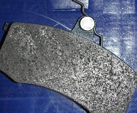

Сообщения: 25294
СообщениеДобавлено: Пн Май 23, 2011 08:09    Заголовок сообщения: Ответить с цитатой
Lexville
это те 8, что слева - стопора для скоб, а которые четыре штуки справа - таки пружинки для колодок Wink я тебе сегодня к вечеру фотки сделаю, у меня осталось парочка бэ/у пружинок и, кажется, колодка должна быть. так что потерпи - увидишь, правда суппорта, снятого с машины, нет, придётся включать фантазию Smile
Сообщения: 25294
СообщениеДобавлено: Пн Май 23, 2011 08:58    Заголовок сообщения: Ответить с цитатой
повезло, не поленился прям ща сползать к машине, вот такие пикчи
пружинка:
одетая на колодке:
заколхозишь - респект и уважуха, но сомнения на этот счёт Wink материал пружинки уж очень пружинистый, то бишь упругий, так что не знаю...
