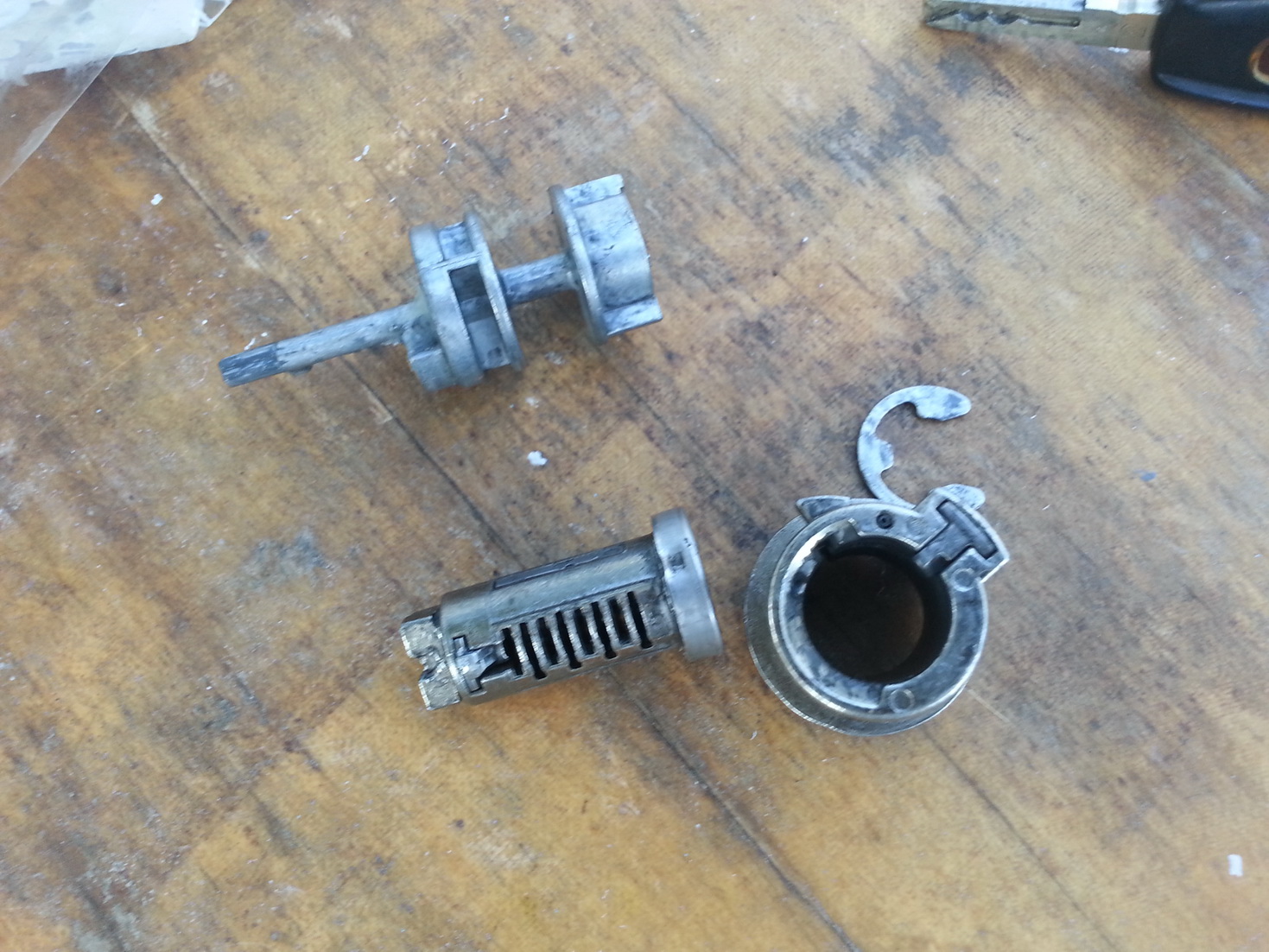

Десять років експлуатації дали про себе знати і ключ стерся просто в хлам особливо передня частина. Врешті замок перестав провертатися. Дістав личинку витягнув сім секретів з вісьми(один залишив для фіксації і то приблизно посередині ключа там саме меньше напрацювання) вставив назад і о чудо працює краще ніж новий, а саме головне став прекрасно працювати режим парковки, що являється найбільшою проблемою даного замка.
Для того щоб витягнути личинку з сердечника ( як дістати сердечник з плстмасового кожуха я писати не буду там і так все ясно) доведеться зняти стопорне кільце обовязково провернути ключом в положеня парковки(буде не просто якщо сильно зношено але потрібно) і тоді легенько не поспішаючи витягнути притримуючи секрети, щоб вони не повистрелювали, а далі на ваше вподобання залишити один з них на своєму штатному місці.

Был и у меня горький опыт с замком зажигания! при покупке заметил, что при включении зажигания ключ не всегда поворачивается плавно, иногда нужно поймать положение, режим парк вообще не работал. После года эксплуатации решил немного брызнуть ВД-шки, так как в случае с дверью очень помогло. После ВД-шки не смог повернуть ключ вообще Sad Начал пробовать повернуть ключ и нашёл способ. Вставляешь ключ, делаешь постоянное усилие на ключ вперёд (как бы заводишь) и при этом делаешь круговые движения. Ключ находит сам положение и поварачивается. После этого перерыл интернет и прочитал как снять личинку не трогая весь замок. Всё как описано в посте Krieger:
Для того щоб зняти замок потрібно: 1. Зняти мінусову клему з "батарейки". 2. Зняти декоративний кожух під кермом. 3. повернути ключ (ввімкнути запалення). 4. Натиснути викруткою на фіксатор (вказано на фото). 5. витягти замок (личинку).
Сам разбирать личинку не стал, а повёз мастеру (ключнику) вернее доехал до него машиной, на месте вытянул личинку, отдал мастеру и забрал через час. Мастер заменил все пластины в личинке на новые, после чего всё замечательно работает, в том числе и режим парк. Правда стоит такой ремонт 400 грн. у нас в Сумах. Мастер сказал, что в новых машинах замок выходит из строя за 2-3 года, так как на ключах делают острые углы, а это приводит к преждевременному износу (стиранию) пластин секрета личинки.

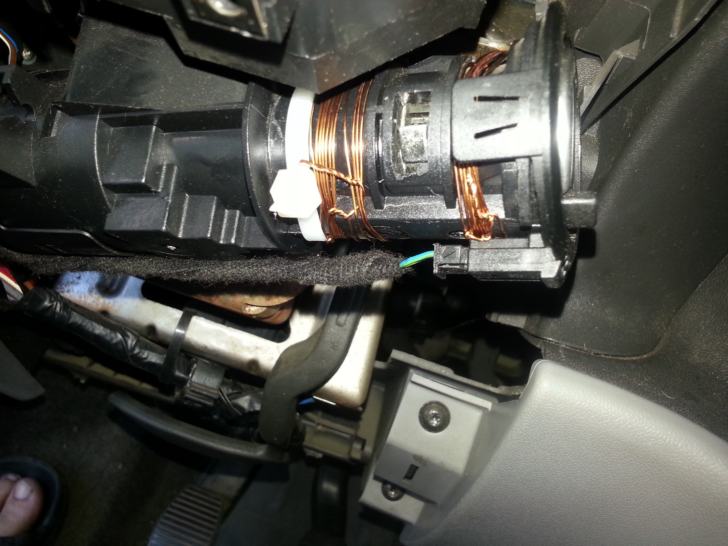

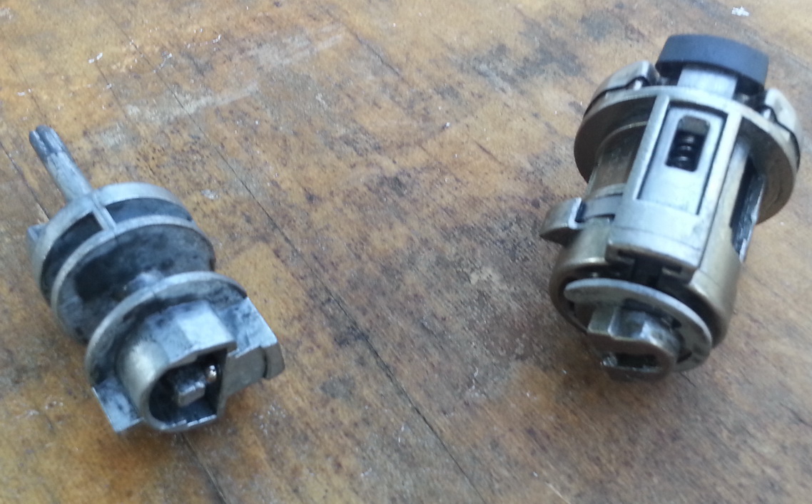

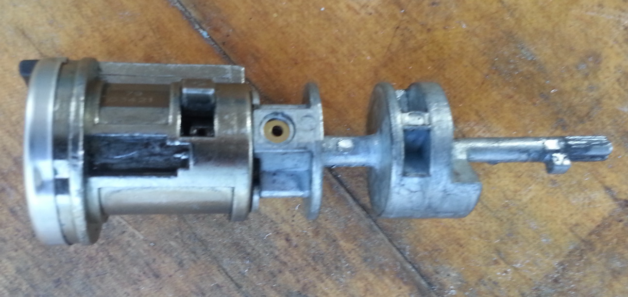

Но,замок заклинил.Совсем...
Смена ключа не помогла.Вытащить личину не возможно,так как замок заклинил в положении STOP.

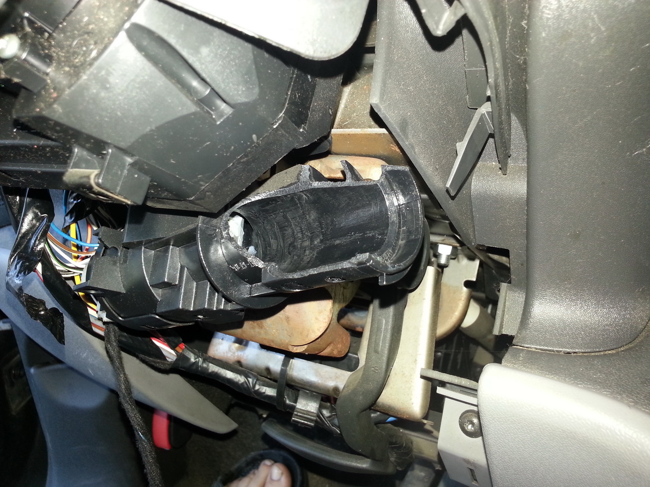

Пришлось изготовить калёный вороток..Приложил рычагом большое усилие и ...
Думал провернуть личину,но она оказалась сделана на совесть.
Сломался пластиковый корпус в котором всё это находится.
Секреты убрал,хотя один нужно было оставить.
Но уже поздно.
Собрал всё на место.Пластиковый корпус закрепил стяжкой и медной проволокой.
Замок работает отлично и функция включения габаритов на стоянке работает идеально.
Правда,теперь замок повернуть можно чем угодно,а вот завести только ключом с чипом.И это радует.
