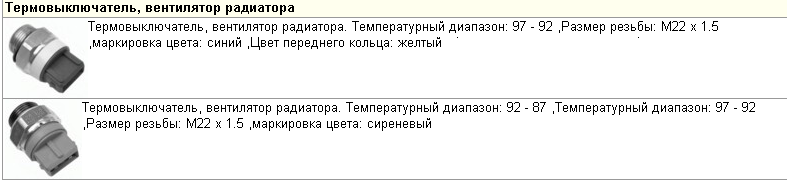

В мене зимою быльше 70 градусів не прогрівається і це при закритому радіаторі,а при включаному обігрівачеві взагалі падає до 60!!!!!!!!!!![/quote]
Може бути проблема в датчику температури хотя не впевнений.

labuc
Зарегистрирован: 07.12.2011
Сообщения: 48
Откуда: г.Изяслав
Авто: Citroen Jumpy 2.0
СообщениеДобавлено: Сб Апр 07, 2012 12:16    Заголовок сообщения: Ответить с цитатой
Може бути проблема в датчику температури хотя не впевнений.[/quote]
Я так думаю,що цей датчик відповідає з включення вентилятора,а він у мене не включається, бо двигун не прогрівається до такої температури.Скоріше це термостат,чи не так?
