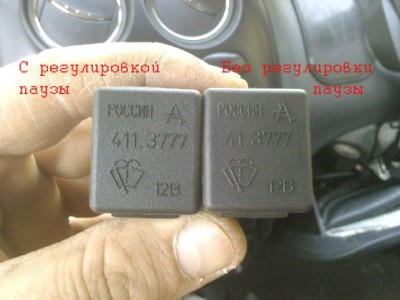

Реле дворникав подходит от всенародного автомобиля ВАЗ 09- и другие. Себе поставил програмируемое реле все от того же ВАЗа. Стоит около 80-100 грн в Киеве. Фиатовское вытащил, Вазовское вставил, все становится без переделки. Програмируется взмах щеток от 1сек до 190 сек простым нажатием на переключатель, очень удобно, рекомендую.

Вот такое маленькое

Поставил от ВАЗа plus

Вазовское реле рулит Very Happy .Поставил-как там и было.

Поставили с регулировкой паузы или как?

Поставил без регулировки.Вполне норально(посравнению с предидущим состоянием) Very Happy
