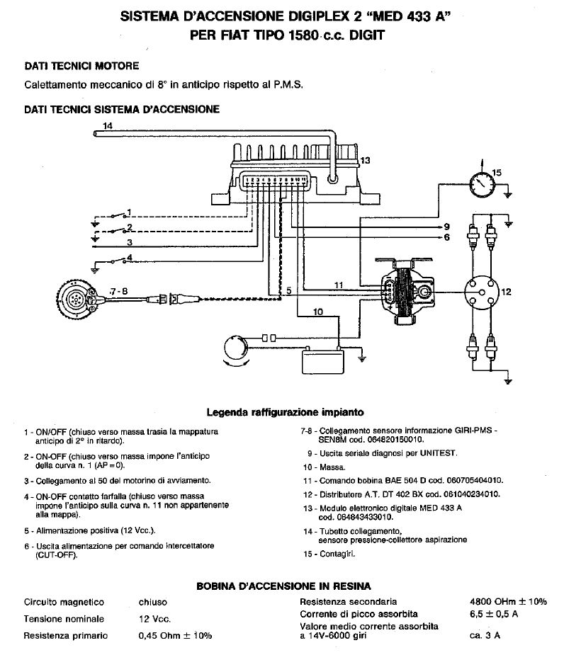

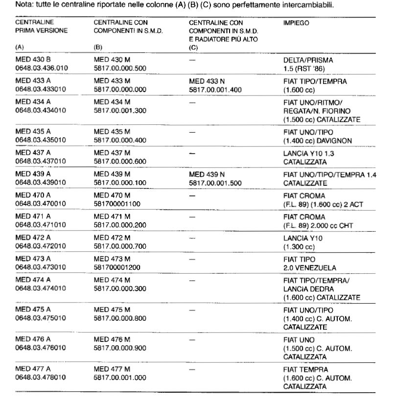

В основном в наших машинах встречаются несколько типов блоков Digiplex2 .
* 1.4 с Карбюратором и ECOBOXом: MED 435 A
* 1.4 с моновпрыском Mono-Jetronic а также в Fiat Uno 70ie: MED 439 A
* 1.6 Tipo/Tempra Карбюратор: MED 433 A/B с катушкой зажигания BAE 504 D
* 1.6 Tipo/Tempra/Dedra моновпрыск Mono-Jetronic: MED 474 A с катушкой зажигания BAE 209 D
Единственные различия этих блоков состоят в разной обработке углов опережения зажигания (УОЗ).
Пример различия двух последних блоков от 1.6 :
УОЗ при 1000 об/мин.:тип MED 433 A/B : 8....12 градусов перед ВМТ, тип MED 474 A : 2...6 градусов перед ВМТ
УОЗ при 5000 об/мин.: тип MED 433 A/B : 38...42 градусов перед ВМТ, тип MED 474 A : 42...46 градусов перед ВМТ
___________________________________________________________
(взято с форума http://fiat-tipo.ru)
вобщем хочу по этой теме провести эксперимент: заменить свой Med 439m на 435 или может MED 433 A/B с катушкой зажигания BAE 504 D
кто что скажет? подойдет-ли по разъёмам?

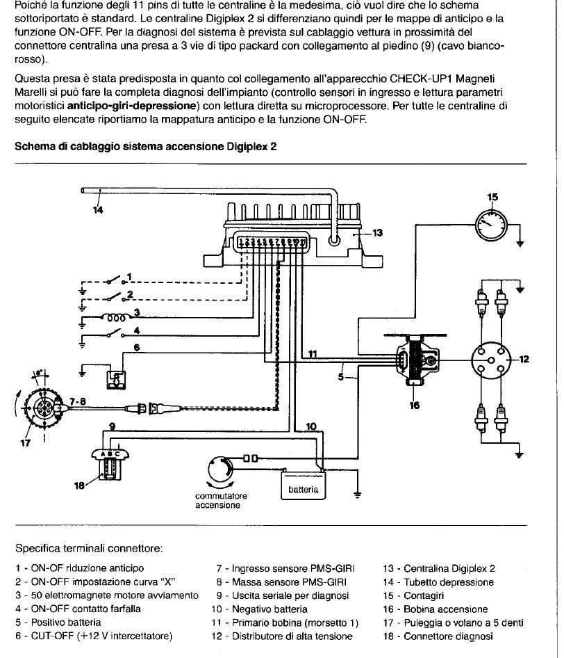

mmm_michael
Зарегистрирован: 23.10.2010
Сообщения: 37
Авто: был Tipo 1.4, щас Caddy 1.9
СообщениеДобавлено: Чт Янв 12, 2012 18:17    Заголовок сообщения: Ответить с цитатой
Есть в нете хВайлик, поищи в гуголе, называется contatto.pdf, там полностью описан дигиплекс да и не только, весит 90 мб но там очень много инфы. к теме прицеплю тройку картинок.
- 400 - какие куда ставились
- 439 - так в этой книге показана распиновка всех дигиплексов
- 433 - распиновка 433-А
ну ищи отличия, если нету - то и разьем подойдет (мое имхо).
