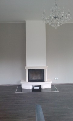

СообщениеДобавлено: Сб Сен 10, 2011 18:53    Заголовок сообщения: Ответить с цитатой
такой сойдет? Laughing

сойдет. только тут закрытая чугунная топка, для которой нужен приток воздуха снизу в дровнике....а я говорю про кирпичные камины, где система совсем другая...
к стати, бюджет такого камина гораздо больше чем кирпичного, так как тут только топка от нормального производителя стоит около 5500 грн.
1. на самом деле два варианта - открытая и закрытая топка.
2. а это так важно в каком месте камин ТРЕБУЕТ ПРИТОК воздуха?
3. какая другая система в кирпичном камине?)
4. бюджет ваще непричем Laughing в частности этого 700Э. с установкой. + монтаж оклада 200Э. у вас дешевле 900Э камин выходит под ключ?

в открытом камине приток воздуха идет прямо через топку, а при закрытом только снизу.
в кирпичном камине по бокам есть 2 воздушных, внизу которого заходит холодный воздух, нагревается от внутренних стенок камина и вверху выходит теплый...
с чугунной топкой немного по другому, она просто обшивается гипсокартоном (с фольгой желательно) и теплый воздух выходит через решетку. к стати, на фото ее не видно, возможно она есть но по бокам. если нету, то делали "хорошие" мастера
бюджет кирпичного разный, самый дешевый под облицовку обойдется от 700 у.е. на моей аве камин "под ключ" около 900 у.е.
