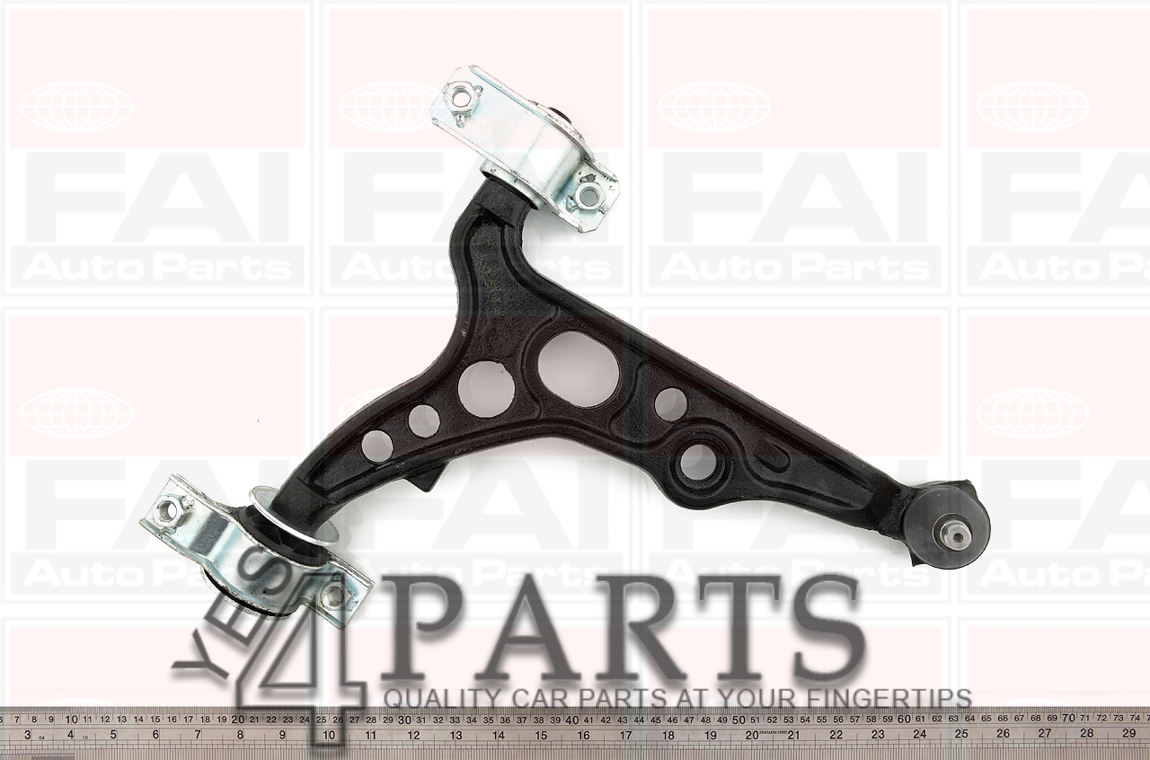

СообщениеДобавлено: Ср Сен 12, 2012 15:44    Заголовок сообщения: Ответить с цитатой
Вот такая штуковина. У меня ее две. Новенькие, в пакете были. И там типа "stearing arm" надпись. Фотку с инета нашел первую попавшуюся. Ну и граната ( ШРУС), в комплекте с пыльником, колечком, и мазью.
Бля, чето не подходит сюда слово "мазь", но я не знаю как называется черная субстанция в одноразовом пакетике. А гула без нагрузки и нету. Он же пропадает при езде когда вправо поворачиваю.

СообщениеДобавлено: Чт Сен 13, 2012 09:25    Заголовок сообщения: Ответить с цитатой
На фото рычаг с шаровой опорой и сайлентблоками, а гул 100пудов из-за ступичного подшипника
