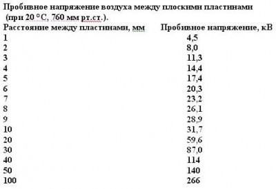

Вот ёлки палки.
И чем же задаеться это напряжение как не длиной искрового промежутка.
При милиметре зазора в свечке оно одно, при сантиметре оно в
десять раз больше. Чем не испытание на пробой?
Встроенный в бегунок помехоподавительный резистор уменьшает электромагнитные излучения, что обеспечивает надёжную работу радиоэлектронного оборудования автомобиля.
Делает он это уменьшением добротности колебательного контура образованного высоковольтными проводами и их емкостью относительно массы.

Ну насчет "в 10 раз" вы погорячились Laughing
Не может там быть 200кв
Я естественно не мерял.
Но таблицы физических величин сведения легкодоступные.
И вот ориентир.

Croma Только все эти кВ ограничиваются возможностью самой катушки.

Вот я и считаю что возможности самой катушки пусть остануться при ней.
