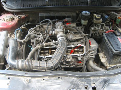

Авто: Tempra 1.6 159В9.000SW метан ЛУАЗ 969
СообщениеДобавлено: Чт Дек 22, 2011 17:11    Заголовок сообщения: Ответить с цитатой
Хрюкин
Да! на темпрах тоже встречается.

А если посмотрите где это все то поймете что мозг у этой приблуды свой и его можно экспроприировать в фонд гаражого хлама путем отключения части проводки.
Извините но бензообжоры под рукой нет, потому фоткать нечего...

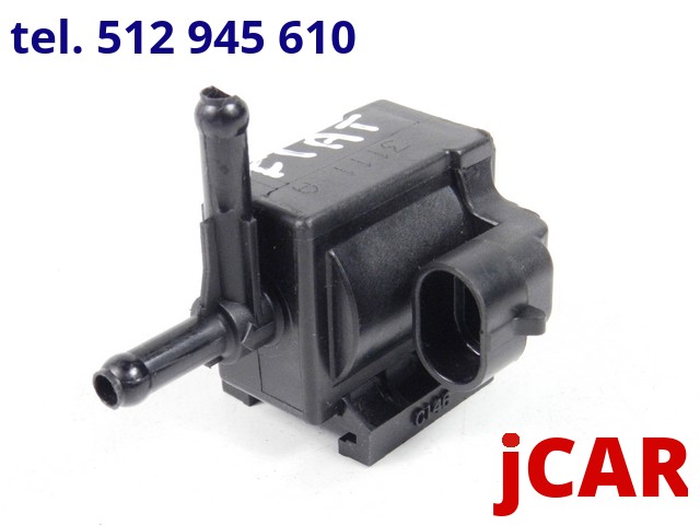

Это тоже относится к egr ? можно его демонтировать?

СообщениеДобавлено: Ср Апр 15, 2015 01:05    Заголовок сообщения: Ответить с цитатой
у меня в темпре такого не было!!
в старых инжекторах ни когда не использовалась електроника в egr.
управлялось всё с помощью механико температурно вакуумным путём.
