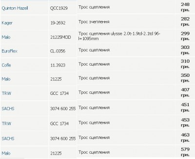

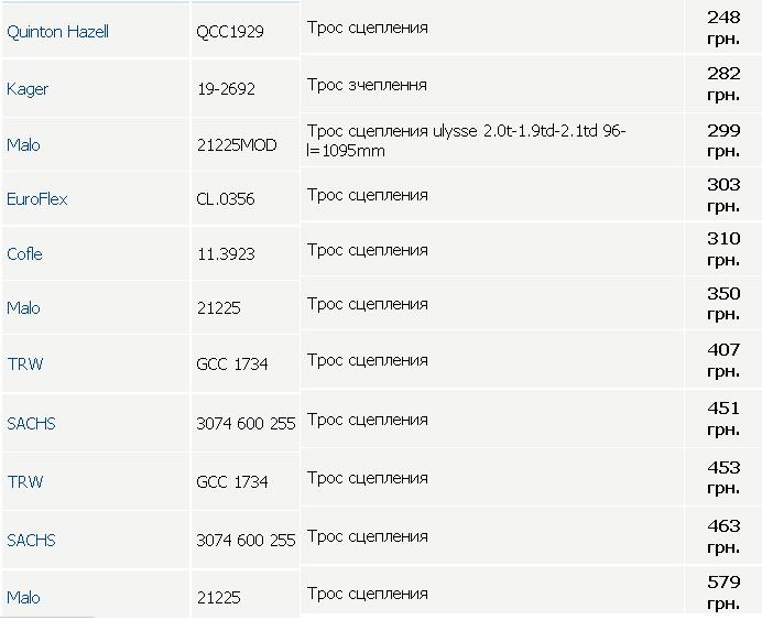

МабУть це твій ТРОС СЦЕПЛЕНИЯ LONG 1070 01 BVM ML5T; ЛЕВОСТОРОННЕЕ РУЛЕВОЕ УПРАВЛЕНИЕ; DW10ATED ТУРБОДИЗЕЛЬ; ТУРБОДИЗЕЛЬ DW10BTED "W3"; DW10ATED4 ТУРБОДИЗЕЛЬ;
