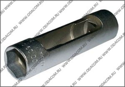

Если с верху возможно (и часто бывает после выкручивания/закручивания форсунки не правильным инструментом ) нарушены трубки обратки на которые одеваются (шланжички)
Марк Твен
СообщениеДобавлено: Сб Фев 18, 2012 14:22    Заголовок сообщения: Ответить с цитатой
Qstas
Точно, в основі тих сосків можуть бути мікротріщини. Форси такого типу слід відкручувати лише довгими головами і на додачу слід замовити собі у токаря таку собі гайку, яка не дозволить голові перекошуватись.
kadet
Возраст: 65
Зарегистрирован: 26.05.2008
Сообщения: 5379
СообщениеДобавлено: Сб Фев 18, 2012 14:30    Заголовок сообщения: Ответить с цитатой
Вот!

Qstas
Зарегистрирован: 22.03.2007
Сообщения: 8291
Откуда: Хануд
СообщениеДобавлено: Сб Фев 18, 2012 14:33    Заголовок сообщения: Ответить с цитатой
plus
А коль случилась такая беда самый простой способ Very Happy переставляем форсунку с текущей трубкой на (последнее) место и просто глушим.

100% Правильный и универсальный инструмент.
Универсальность пригодится на форсунке с датчиком Wink
