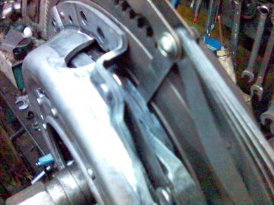

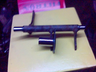

При нажатии педали вилка должна переместиться милиметров на 20.
Иногда пружинит оболочка троса и лопнувший кронштейн педалей.
Эти все непонятки от износа сц. происходят.
Высыпавшиеся кусочки демфера такое запросто устроить могут.
А когда сц. начнут чинить и корзина будет распрекрасная,
полезно проверить её на рабоспособность притянув болтом к маховику
и новый диск сц. между ними положить.
Эмулировать нажатие. Фото прилагаеться.
И если проверку на распускание не пройдет то применять такую корзину бессмысленно.
Заодно привод сц. вычистить, и заполировать рабочие поверхности.
См фото.
Выжимной меняеться однозначно. Так же коренной сальник и первичного вала КПП.
Иначе риск повторных ремонтов резко увеличиваеться.
А так как проводить их будет лень, то лужи масла и прогрызенная
выжимным корзина будут "наградой".
