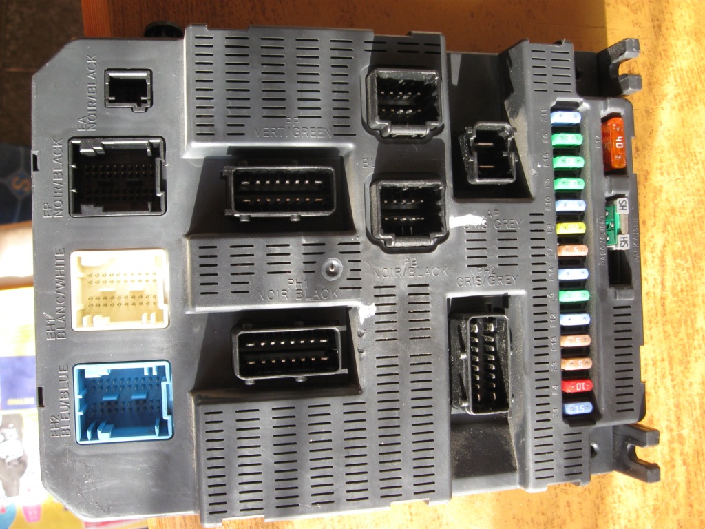

Хождение по мукам продолжаеться. Сегодня потеплело, добрался к своей машине. Помогите пожалуйста разобраться, в схеме прозвонка нарисована по 16 пиновому разъему BSI но я такого не нашел, у меня почему-то есть 3 фишки и там побольше пинов для прозвонки. Фото прилагаю. По какой из трьох фишек начать прозвонку?
привет. то что ты смотришь называется блок PSF1, тебе же сбросили схему расположения блоков.
BSI1 находится с правой стороны в салоне под бардачком. Для удобства бардачек и панель которая его держит лучше снять, снимается легко.
Как прописали разъем ЧЕРНОГО цвета, там не заблудишься, потому как там есть и красного, зеленого, желтого....
http://fiat-club.org.ua/forum/viewtopic.php?t=48002

Завіз своє авто до одного хорошого майстра, показав йому схеми, зняв він той блок, розкрив і виявилось що згоріла мікросхема vnq830pep . Щоби тимчасово можна було їздити зробили задній поворот від переднього через реле.
Таку мікросхема знайшов в Китаї. Може в когось є чи підкаже де її можна купити на Україні підкажіть будь ласка.
