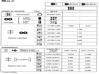

в твому випадку саме краще це поставити кпп від пасажира пізніше скину маркіровку

зверни увагу на кпп на передаточні числа в душках це для пасажира

підстав дані в калькулятор кпп з відповідним розміорм коліс і подивись різницю

Різниця тільки на 3 км, не стоїть цим заморачуватись. Якби підійшла з JTD тоді так!!!! Є десь інфа які оберти безпечні для DW8 або взагалі для дизеля?
