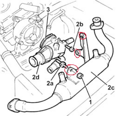

Своими руками не менял, меняли на сто. Срезали начисто и все.
Здравствуйте. Для вас тема может устарела, а для меня актуальная. Скажите пожалуйста, после того как срезали петлю теплообменника - он не болтается? Или его там закрепили как то иначе?
Не чего не болтается. Если правильно помню разговор с мастером который менял термостат то он сказал что теплообменник вроде держится на 5 болтах и если убрать одну точку крепления не чего не будет. Уже катаюсь 6 месяцев полет отличный. На улице -17 в салоне в легком свитере.
День добрый. На рисунке теплообменник закреплен вроде бы на трех. Может у вас как то по другому.
 Просмотрено:  263 раз(а)
olefirenkos
Зарегистрирован: 24.12.2009
Сообщения: 262
Откуда: Гоголів Київська обл
Авто: Doblo 1.9 jtd 2003г.в.
СообщениеДобавлено: Сб Дек 22, 2012 13:56    Заголовок сообщения: Ответить с цитатой
Теплообменник крепится как показано на рисунке выше. Гайку 1 и болт на втором кронштейне открутить можно без особых проблем, а один даже на ощупь не нашел.
Ухо теплообменника оставил без крепежа, так как било уже поздно, темно, замерз и очень был зол навсю эту конструкцию. Он держится достаточно крепко.
При желании можно согнуть пластину с двумя отверстиями. Пластину прижать болтом крепления термостата (2а), а второе отверстие совместить (подогнуть) с ухом теплообменника и скрутить болтиком М6.
Весной скручу.
Был бы раньше пост с термостатом в патрубок, то поставил бы и не игрался.

Сегодня тоже поменял термостат. На..ся по полной. Пробывал снять теплообменник, но до третей гайки не добраться. С помощью монтировок, мощных отверток, и какойто матери, сдернул ухо со шпильки и в последствии согнул ухо. Руки бы оторвать этому конструктору...

На прошедших выходных тоже поменял. Решил, что разбирать пол-машины очень долго, разломал ножовочное полотно пополам и потихоньку таки срезал это ухо. Дальше пошло все как по маслу. Теперь в минус 16 в течении 10 - 15 минут в машине тепло и уютно.
P.S. Наверное проектировщик этого крепления эти дни плохо спал ))) Его вспоминали как минимум два человека.)))
