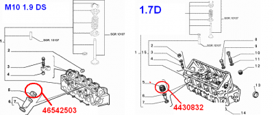

Ну и по поводу "бульбашок".
У себя устранил на двиг. 1.7 D при помощи "рессоры" Very Happy
№5 ЗАЖИМНОЕ КОЛЬЦО имеет пазы для установки/закручивания.
Как зажимается на этом двиг не знаю.
 Просмотрено:  321 раз(а)

У себя тоже думал что кипит. Но были таки "бульбашки" Very Happy
И каково было удивление когда начал "подтягивать" зажимные кольца а они пошли почти от руки.
И как правильно сказал Кролевчанин если бы не потекли "обратки " вряд ли бы обратил внимания. Embarassed

СообщениеДобавлено: Ср Дек 26, 2012 15:09    Заголовок сообщения: Ответить с цитатой
Нужно знать какая "конструкция" зажимного кольца на твоём двиг.
Arrow ТУТ
полезная инфа. на другую модель но ПРИНЦИП ТОТ ЖЕ.
