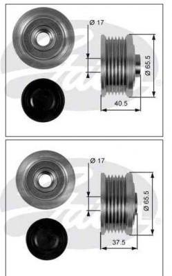

Слава_Вин писал(а):
А что значит проверить выход шкива? Я знаю есть инерционный и без. На крайняк можно перекинуть свой. Где я ошибаюсь?
По идее и на 65А должен стоять инерционный шкив-обг. муфта.
Выход-вылет шкива зависит от его внутреннего выступа, разница в 3 мм хорошо заметна, мастер на месте разберется - оставить родной или перекидывать.
еще важно для продолжительной жизни шкива-обг. муфты ставить защитный колпачок, без него муфта будет забиваться грязью и быстро заклинит.

В комплекте к шкиву идут регулировочные шайбы (у меня было 3 шт по 3 мм)

Спасибо. KSV, очень хорошая цена за Марелли. Жаль, но я уже взял другой. Вот так всегда, пост на день позже и у тебя уже не Марелли Crying or Very sad Кстати, скинь инфу, где по 1100 грн Марелли роздают, может кто как найдет Wink
Приехал сегодня к машине, отдал генератор мастеру, правда про вылет муфты замечаний не было, но ща перезвоню и уточню, спасибо.
И еще - пока узнавал про перемотку статора, знакомые зацепились за то, что зарядка то была то пропадала и предложили промыть бензином (грязь, жир и т.д.), просушить в индукционной печи (благо есть где) и пролить изоляционным лаком раза два-три (уже не один движок так сделали). Вот и я так сделаю. О результатах отпишусь. Если получиться - продается генератор б/у, цена для своих форумчан 500 грн. Может еще послужит, кого-то это выручит.
