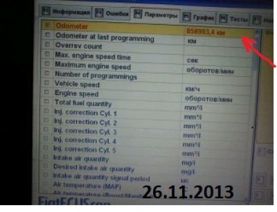

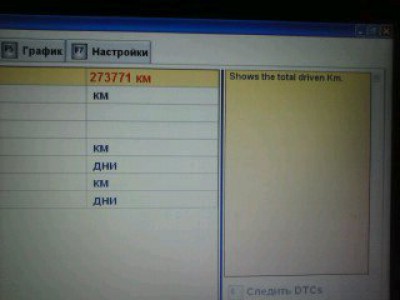

Что означает строчка отмеченная стрелкой?

olefirenkos, первое фото - пробег двигателя на считке приборов.
второе фото - пробег автомобиля по ЭБУ.

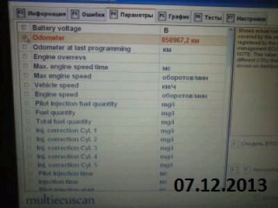

Такой пробег маловероятен, так как катаюсь на этой машинке 6 лет, имею сервисную книжку и ...
Сегодня менял провод свечи накала и саму свечу 4го цилиндра, сбрасывал ошибку и вот сделал это фото.
Пробег за эти 10 дней составил около 900 км. По одометру получается : МИНУС 26км.

[quote="olefirenkos"]
Не путаете? Может на одометре +26км к счетчику в мозгах? Если так, то это нормально, ибо спидометр всегда завышает скорость, а одометр соответственно завышает пробег.
Датчик на двигателе считает от оборотов и число неизменное, в отличии от спидометра, где всё зависит от установленных дисков и резины и может бегать как в одну, так и в другую сторону. Шинный калькулятор в помощь.
Не знаю о каком датчике вы говорите, но он в любом случаи ничего считать не может. Считает контроллер ЭСУД. Какой алгоритм подсчета, по моточасам и оборотам или от импульсов датчика скорости, утверждать не буду, замечу лишь одно - на моем автомобиле, спидометр завышает скорость на 10%. Так вот показания одометра на приборке, больше записанных в переменной ЭСУД, на те же 10%.
