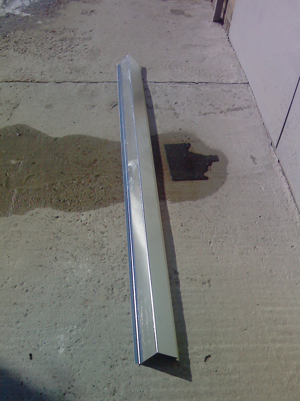

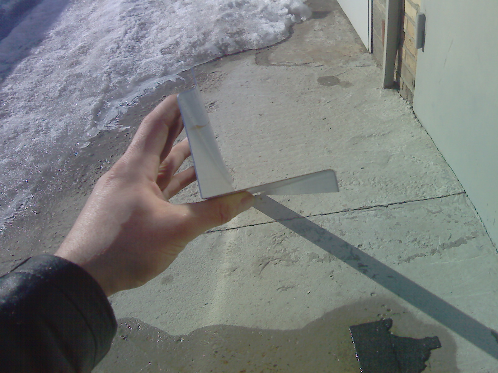

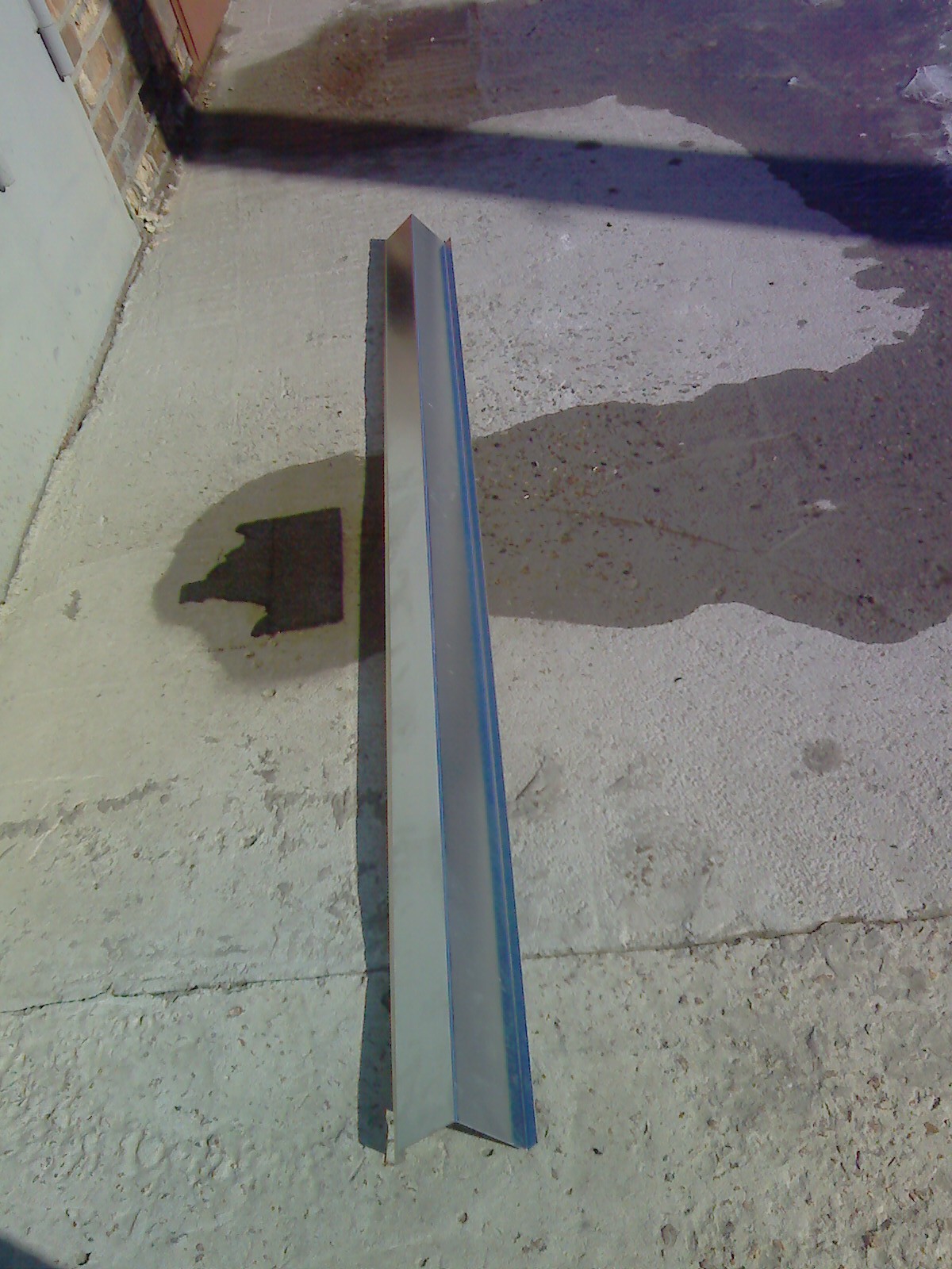

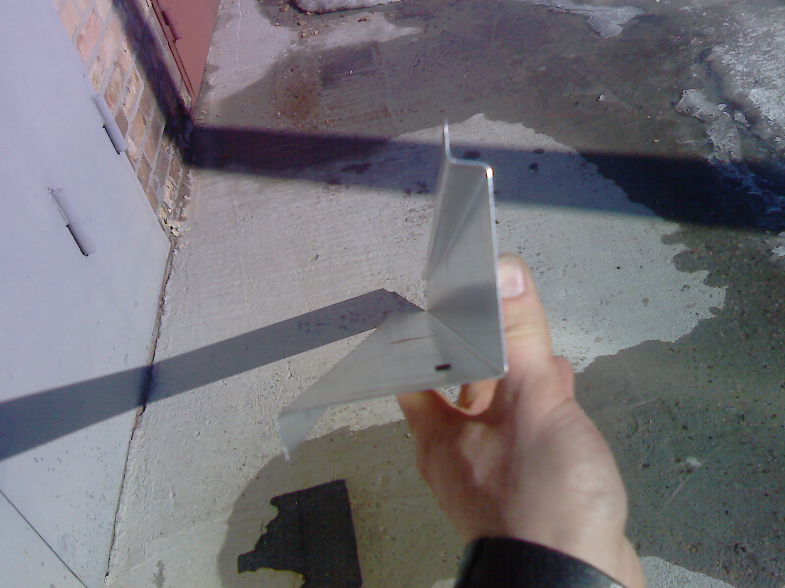

Вообщем так , кому нужно, контора гнет метал в моем случае пороги обошлись за 200грн пара , лудше конечно подезжать с образцом.
ТОВ ЮСТ тел кому нужно в личку.
