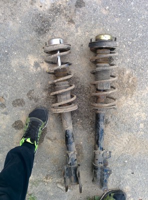

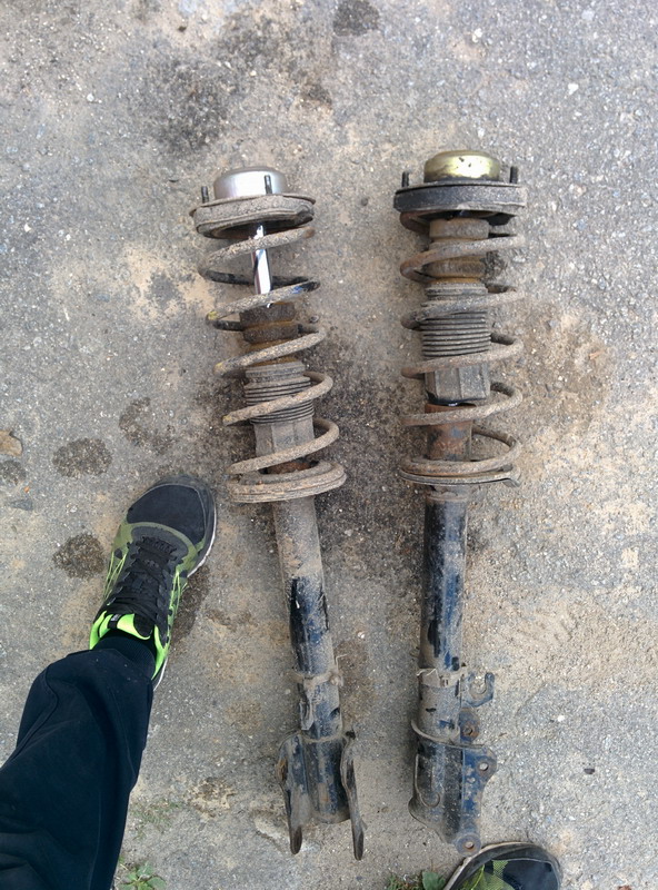

Alii
и вчера ещё раз снял Smile
а как это их прокачивать и как на долго их хватает после сей мудрёной процедуры? Smile
 Просмотрено:  123 раз(а)
Alii
Зарегистрирован: 12.03.2016
Сообщения: 220
Откуда: Мурманск
Авто: Fiat Croma 154 E1.000
СообщениеДобавлено: Чт Июл 21, 2016 17:19    Заголовок сообщения: Ответить с цитатой
AIV
Хватает до следуещего снятия и подобного хранения лёжа, или в перевёрнутом состоянии. Разбираешь стойку переворачиваешь, упираешь штоком в пол и давишь до конца. Затем переворачиваем и даём штоку выйти, если не выходит то поднимаем. В самом начале как разберёшь стойку попробуй шток вдавить, а потом резко дёрнуть на себя - будет люфт (как бы свободный ход) на который стойка не реагирует. После подобной прокачки он должен либо вообще пропасть, либо стать значительно меньше. Я раз 20 выполняю подобную прокачку перед установкой -ограничений нет. После прокачки стойку не переворачивать и на бок не ложить.
