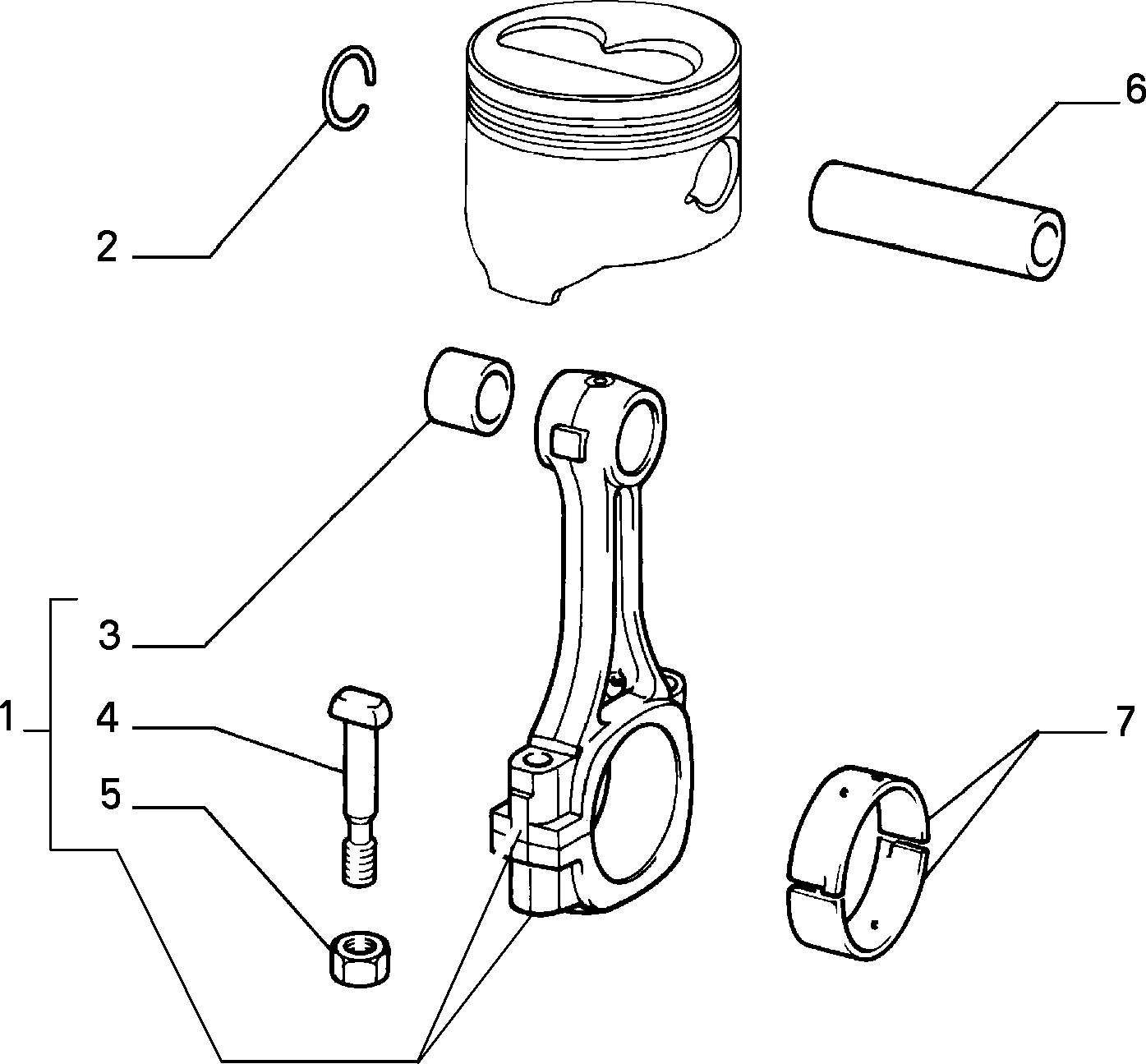

Вот посмотрел на картинку , у меня в таврии тож выборки были на поршнях, так там клапана не гнуло.

А что, у Фиорино поршня такие, как на Уно, Панде и проч. Чинквеченто? Вы уверены, что там есть выборки?

Задолбали. Выборки на поршнях не для того, чтобы не гнуло. Совсем не для того.
Степень сжатия и геометрия двигателя разная, потому там гнет, там не гнет.
