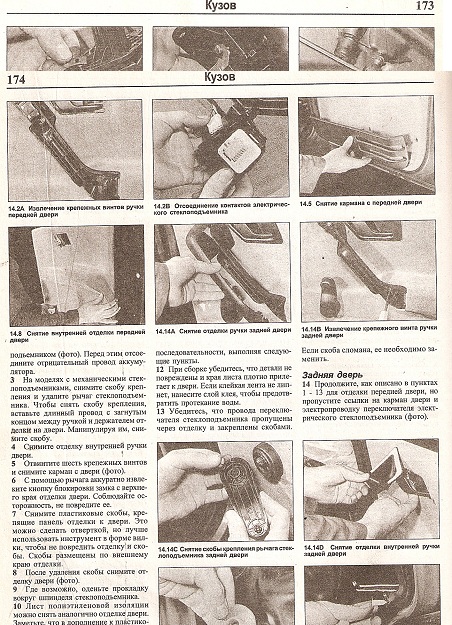

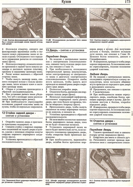

tallman по ссылке книги в помощь ТС
 Просмотрено:  268 раз(а)
 Просмотрено:  237 раз(а)

ru8la, спасибо за фотки и ссылки Smile
Книжку нашел тут на форуме... добрый человек отсканировал. (Fiat Tipo_Tempra 1988-1995 бензин)

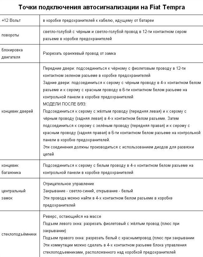

Карту снял по инструкции - нормально)) Спасибо за наводку.
Еще пару вопросов:
Касательно сигнализации...
1) Где должен быть установлен концевик багажника?
Где его искать если он есть?
Куда его лучше (правильно) поставить?
2) Концевик на открытие передних дверей стоит в замке или на пороге?
Куда правильно устанавливать концевик ан задние двери? Rolling Eyes

Карта монтажа автосигнализации на Fiat Tempra
http://autosiga.ru/elektroprovodka/fiat/1035-ustanovka-avtosignalizatsii-na-fiat-tempra-tochki-podklyucheniya-raspolozhenie-i-tsveta-provodov
http://alarmhelp.ru/fiat/100-fiat-tempra.html
 Просмотрено:  256 раз(а)

ru8la, да да... спасибо, это есть)))
А физически концевики где располагаются? То есть как правильно установить концевик в двери и в багажник?

А как выглядит мотор центрального замка в правой задней двери?
А то по книжке не могу понять на фото что где)) (качество...(()
Карту снял, а дальше пока не лез... Надо знать как выглядит что б понимать куда лезть))
Ну и ремонтируется он или меняется?
