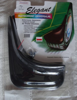

Вот это то, что нужно.

теж би придбав такі..

knocking писал(а):
підкажіть де такі купити????? я так поняв шо кріпляться без саморізів.....))))
На алегро купить, а вот как, это уже вопрос...

Почитал я ваши излияния по поводу брызговиков и решил описать свою установку данного девайса. Так вот? оригиналы откинул сразу так как цена необоснованно высока. Короче приобрел комплект Польских брызговиков «Элегант». С установкой задних вопросов не у кого не возникает, но над креплением передних пришлось подумать. Крепить к отбортовке крыла желания не возникало и решено было закрепить саморезами к пластиковой защите но с помощью металлических скоб (фото ниже), на авторынке их валом . И так выставляем брызговик отмечаем места крепления саморезов чуть дальше окончания отбортовки крыла (можно шилом) У меня крепится 4 саморезами. Убираем брызговик и видим на защите наши отметки, чуть выше данных меток (все зависит от длины скобы) делаем горизонтальную прорезь по ширине скобы, в образовавшееся отверстие вставляем скобу и о чудо на месте наших меток появляется кусок железки который надежно держится в пластиковой защите и в котором надежно держится саморез.
Крепим брызговик и радуемся результату.
Выложил бы фото брызговиков и их крепления но в связи с погодными условиями не представляется возможным.
По поводу брызговиков их есть два вида подделка (25-30 грн пара) и фирма (50-60 грн) не советую брать дешевые они со временем белеют и становятся дубовыми как фанера соответственно можете представить что из этого выйдет.
Всем УДАЧИ!!!

Спереді - Брызговик ELEGANT - №1
ЗЗаду - Брызговик ELEGANT - №2
Це вони?
http://losk-online.com.ua/plastik/bryzgoviki/bryzgovik-elegant/
Оригінал чи "тіпа" ???

Доброго времени суток! Так как уже ранее сталкивался с проблемой брызговиков, могу сказать что польские брызговики типа http://losk-online.com.ua/plastik/bryzgoviki/bryzgovik-elegant/ подходят для Фиорино, установив их особого ефекта я не ощутил, так как все брызги несмотря на то что бризговики имелись (особенно передние) оставались на дверях, задние же свою функцию выполняли немножко лучше. В дальнейшем принял решение бороться с проблемой брызгов на передних дверях и грязи на порогах, потому приобрел передние брызговики такого типа http://mirtuning.com/p28067006-bryzgoviki-fiat-fiorino.html, только передние, так сказать для пробы. После их установки, и поездки по пересеченной местности с водой и грязью, поверхность дверей осталось чистой, без брызг, аналогично и сами пороги передних дверей. Могу сказать, что они сделаны качественее польских, также в отличии от польских которые являются универсальными, они разработаны под фиорино (кубо) и становятся на машинку просто идеально. Как итог могу сказать, если позволяет финансовая возможность, лучше один раз заплатить дороже и не иметь никаких проблем, чем купить по более приемлимой цене универсальные, чтоб просто считалось что на авто стоят "какие-то" брызговики. Устанавливал передние брызговики по способу, описанному ANDREI1787, держатся надежно и уверено, без проблем, за что Андрюхе отдельное спасибо за такую идею!!!
