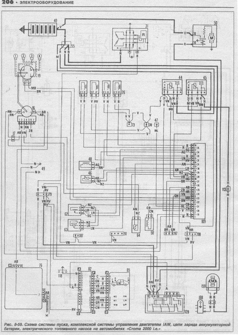

при повороте ключа зажигания в положение MAR слышно как бензонасос закачивает бенз и у приличных инжекторных машин при достаточной объеме закачанного топлива - он останавливается, а у меня почему-то нет, что это может быть?
Вполне вероятно, что питание на бензонасос пущено напрямую от зажигания.

СообщениеДобавлено: Вт Июн 25, 2013 13:21    Заголовок сообщения: Ответить с цитатой
ну нарекай на то как он заводится и на динамику езды у меня нет и если данное прямое подключение в дальнейшем не привет к убийству чего-любо в авто то и фиг с ним, просто не могу нагуглить электросхему подключения на бензонасос(
Нагугли книжку Fiat Croma 1985-1993.pdf
Хитрая схема подключеня бензнасоса нужна для исключения подачи бензина в незаведенный или заглохщий двигатель.
Противопожарная безопасность в некотором роде.
"приличных инжекторных машин при достаточной объеме закачанного топлива - он останавливается,"
Так то в приличных и не по обьему, а по секундомеру.
На Кроме такое далеко не во всех экземплярах.
Обычно запускаеться по включению стартера и работает пока есть искра.
Что бы сделать Крому приличной пришлось мне коррекцию в пару деталек в топливном реле сделать.

СообщениеДобавлено: Вт Июн 25, 2013 14:12    Заголовок сообщения: Ответить с цитатой
книгу скачал давно, вот только не успел во всем разобраться, на сколько понимаю это именно та что мне надо?

СообщениеДобавлено: Вт Июн 25, 2013 16:27    Заголовок сообщения: Ответить с цитатой
Для начала проверь наличие самого реле бензонасоса, возле аккумуляторной пплощадки
может там просто перемычка стоит

СообщениеДобавлено: Вт Июн 25, 2013 18:45    Заголовок сообщения: Ответить с цитатой
походу реле без заслонки, но к реле идут 4 провода на сколько я понял "+", "-", "масса" и еще один который должен идти на прямую к бензонасосу - все они в реле подключены и не болтаются, но вот от бензонасоса отвалился какой-то проводок, я так понимаю, тот который идет от реле, и если я все правильно говорю, то я понятия не имею откуда он там отвалился)))))
на иномарках ездят очень бедные люди, потому-что у них нет денег каждый день чинить отечественный автомобиль (^__^)
СообщениеДобавлено: Вт Июн 25, 2013 23:15    Заголовок сообщения: Ответить с цитатой
у тебя какая система впрыска ?
то что ты выложил -вебер и там обычное реле
а у боша реле с электроникой внутри и контактов используется больше

СообщениеДобавлено: Чт Июн 27, 2013 21:43    Заголовок сообщения: Ответить с цитатой
FAgoTALriuS
у тебя какое реле питания на 7 контактов?
