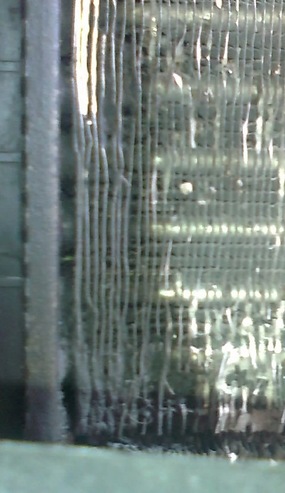

вот такая проблема?2.0.HDI,движок масла не берет,тяга отличная?[/b]

Радиатор охлаждения или что? (фото слабовато)

Интеркулер

и что не так ...не свистит да и ладно....

я про интеркулер.... соты то помяты... главное что б герметичный был...

но откуда там масло?

с турбины

.....заводим , снимаем выходящий патрубок, закрываем его, добавляем обороты, определяем место с которого сифонит , обезжириваем , лудим , .....повторяем процес проверки(если все в норме ), ставим на место патрубок.... и тяга опять есть....))) а ,,, вот еще ...когда будете лудить то и заодно сольете масло , что насобиралось внутри....

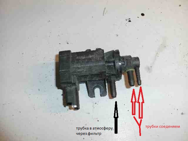

в случае если нет тяги, может ещё выйти со строя електроклапан управления давления отработанными газами, т.е. открытие турбины.
Проветрить можно отсоеденив от него две трубки и подсоеденить эти две трубки между собой используя какуюто соеденительную трубку. После этого пробуем ехать, если тяга появляеться, турбина работает, значит проблемма в клапане управления давления отработанными газами. По простому этот клапан открывает ваккум на ваккумный клапан открытия заслонки турбины.
Но вот бы ещё какой специалист проанализировал, можно ли ездить на постоянке без этого электроклапана, чем это чревато?
