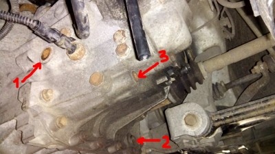

1. Заливна пробка. Рівень масла по ній.
2. Зливна пробка.
3. Думав зливна, але високувато. Логічно зливна повинна бути якнайнижче.
Фото від колеса із сторони водія.

Есть фоточки?
Горе вы,а не водители!Ездюны!
Сливное отверстие слева на кпп под шестигранник...
Заливное отверстие спереди...
По мануалу,замена масла каждые 120.000 тысяч!
Буду всем признателен за помощь и подсказки!!!

Извините за любопитство, но если открутить ЗАЛИВНУЮ пробку оттуда должно течь масло? Машина на ровной прощадке, без нагрузки? Я не в курсе какой уровень должен бить!
Сообщения: 17312
СообщениеДобавлено: Ср Июл 04, 2018 13:42    Заголовок сообщения: Ответить с цитатой
Вот по нижнему краю отверстия и должно быть. Не текеть- мало, текеть- норма.
